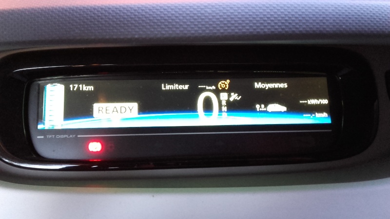

Voilà , charge à 100% terminée, voilà l'autonomie indiquée. (Bizarre avec 13,2 kWh/100 de consommation)
Le reset de base (du mieux mais encore un problème).
Le "showroom" reset.
Il reste donc un problème de calibrage. La Zoé continue à être incapable de voir les 22 kWh et pourtant je sais maintenant qu'ils sont là. Je pourrais même sortir 23 kWh en éco-conduite en limitant l'effet Joule.
Si je me pointe chez Renault avec mon SOH désastreux et qu'ils vident ma batterie plusieurs fois, ils vont sortir 22 kWh à chaque fois !
Je vais donc être obligé de réinitialiser à chaque charge à 100% et jeter un œil sur le bilan de trajet pour surveiller la conso totale. Tant qu'elle n'affichera pas 22 kWh, je pourrai rouler sans risque.

Trêve de plaisanterie, je n'ai pas de dongle pour mesurer mon SOH mais après ma décharge profonde (ou plutôt celle de ma batterie d'hier) les resets n'ont pas changé :
Reset B : 99 km
Reset showroom : 152 km
Donc le SOH n'a pas dû remonter
Finalement le mode showroom est fait pour moi.
Reset B : 99 km
