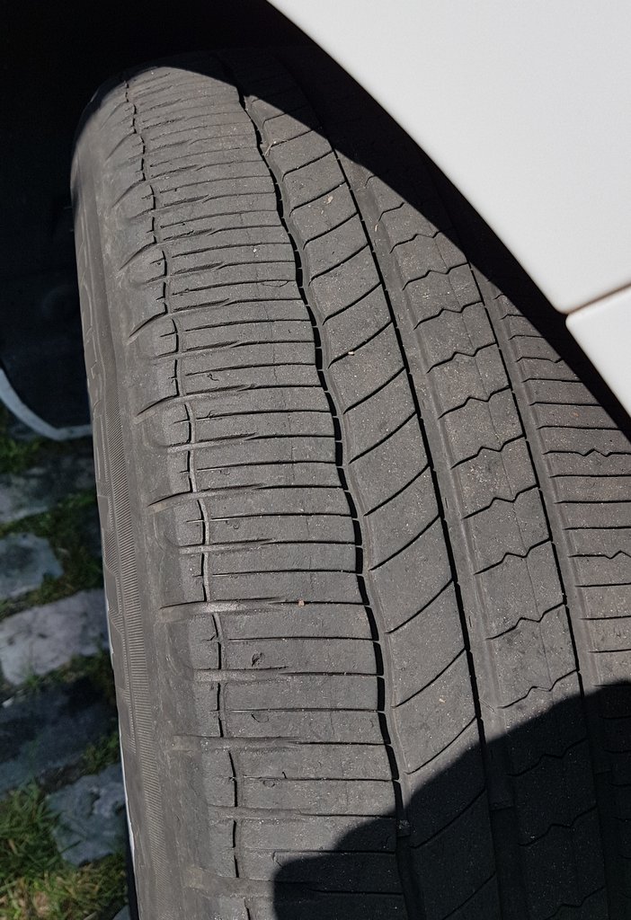

On voit la carcasse, c'est clair qu'il y a un danger immédiat.
Sûrement que la chaleur accélère le processus, si ce dernier avait déjà commencé.
Heu Renault/Michelin jouent avec leur réputation et notre sécurité.
C'est clair qu'il devrait y avoir un rappel avec LAR.

Je vais dés Lundi faire changer les pneus, car hors de question de rouler comme ça, et ensuite, je vais envoyer la photo au service client Renault et Michelin, je crois qu'elle est assez éloquente.
Un rappel serait effectivement assez sage.

Ah oui là ce n'est pas 3 crampons arrachés, c'est carrément hyper dangereux !
Tu as bien fait de poster la photo

Je rejoins le club des pneus EV qui se "dégomment" à 19 500 km !
J'ai eu une crevaison sur le pneu avant gauche il y a quinzaine de jours, que j'ai réparé avec une mèche. J'avais juste constaté un petit bout de crampon qui partait sur ce pneu, rien d'important. Il y a quelques jours je vois qu'un autre petit bout de gomme est parti.
Du coup, inspection général des pneus (que je contrôle régulièrement) et là surprise mon pneu avant droit est beaucoup plus abîmé sur le flanc extérieur que celui de gauche.
A l'arrière, pas de gomme qui parte mais beaucoup de fissure surtout sur les flancs intérieurs des 2 pneus.
Je suis touché par le défaut de fabrication puisque ma Zoé date de Mars 2015.
Mais comme il y a un seul pneu réellement usé, et les autres
sont encore acceptables, dois-je attendre pour une prise en charge éventuelle ?
J'ai peut être aussi un défaut de géométrie ?
J'ai lu que la prise en charge est plus compliqué maintenant car il faut passe par la concession et la mienne est très mauvaise donc où aller ?
Pneu avant droit :
Pneu avant gauche :
J'attends vos avis...
Merci d'avance.

Je suis prêt à parier que les Zoé Britanniques ont le pneu avant gauche plus abîmé que le droit.
Foly-vi- Messages : 6066
Re: Gomme sur les pneus avant qui s'arrache
Zoé est lourde, pour des pneus sous-dimensionnés, du coup c'est le pneu le plus "chargé" qui morfle, l'avant droit, et cela empire selon l'état des routes utilisées.
Sur mes voitures je permute en croisant les positions des roues et, pour le moment, je n'ai pas ce phénomène.
Mais il est certain que des arrachements de gomme c'est très suspect vis à vis de la qualité des pneus.

Pour avoir travaillé en centre auto au Royaume-uni dans ma jeunesse, ou il y avait pas mal de rond points déjà, nous constations le phénomène inverse, mais il semble que ce ne soit pas le seul en cause.
Pour avoir lu une étude de Paul Magès, l'inventeur de la suspension hydropneumatique de la DS, il expliquait que les suspension classiques, métal, dans les rebonds induisaient des micro patinages de roue en traction ou au freinage qui usaient les pneus, notamment coté droit car la route est généralement moins plate qu'au centre. Ce phénomène était très réduit sur les suspensions à batteur à inertie des 2CV et DS grâce à l’amortissement puissant sur système hydraulique. Cela expliquait pourquoi les Citroën de cette période usaient assez peu les pneus.
Sinon, pour avoir parlé à un conseiller de Michelin, qui semblait connaitre le produit, il m'a expliqué que c'était la formulation de la gomme de la première série de pneus qui était en cause, notamment dans les cas de forte chaleur. La formulation a été revue et donc les pneus ancienne formule sont repris sans discussion. J'ai toujours été fidèle à Michelin, et je ne le regrette pas.
Pour répondre à Pixel sur l'usure à droite, effectivement les ronds points amplifient le phénomène car on roule plus longtemps en virage à gauche dans la grande boucle du rond point que les deux virages pour sortir, ou d'ailleurs on ralentit souvent pour rentrer.
rslden- Messages : 1275
Localisation : Lunel (34)
C’est une formulation canadienne pour les pneus avant ?rslden a écrit:Pour répondre à Sabas 76, cela fait environ 15 mois que j'ai fait changer mes pneus de tête.
Bigfoot- Messages : 16652
Comme quoi une virgule oublié peux avoir des conséquences, non je viens de vérifier, j'ai fait changer les 4 pneus en Juillet 2017.
C'est sur la page précédente :
Répondre en citant
Message par rslden le Sam 8 Juil - 11:36
Efficace chez Michelin, j'ai rempli ce matin (samedi) et deux heures aprés, je vous copie la réponse :
Merci d’avoir contacté le service client MICHELIN.
Nous sommes désolés pour ce problème constaté sur vos pneus MICHELIN. En effet, ce problème est récurrents sur les pneus energy E-V montés sur les Zoé et fabriqués avant la semaine du 24 Aout 2015. Pour cela, nous vous invitons à faire une réclamation. Nous vous invitons à vous rapprocher de votre garagiste ou tout autre qui vous remplira un formulaire et vous aurez une réponse immédiate et la réclamation sera acceptée dans votre cas. Si le garagiste a vos dimensions stock, il vous les remplace et vous ne payez que les frais de montage. A notre niveau, nous nous lui compenserons les pneus remplacés. S'il ne les a pas en stock, nous vous les envoyons à son garage. Et si le garagiste a des problèmes pour enregistrer la réclamation, qu’il nous contacte au 09 XX XX XX XX et nous la ferons ensemble
Répondre en citant
RD150 a écrit:.................. si la somme des angles est strictement identique, il n'en va pas de même de l'effort exercé sur le pneu.
Donc la somme des deux![]()
c'est pour cela que certaines Peugeot récentes ont le carrossage droit plus important qu'a gauche 5008 je crois et surement d'autres modèles pour compenser la charge sur le flanc extérieur droit
COAXIAL- Messages : 3916
