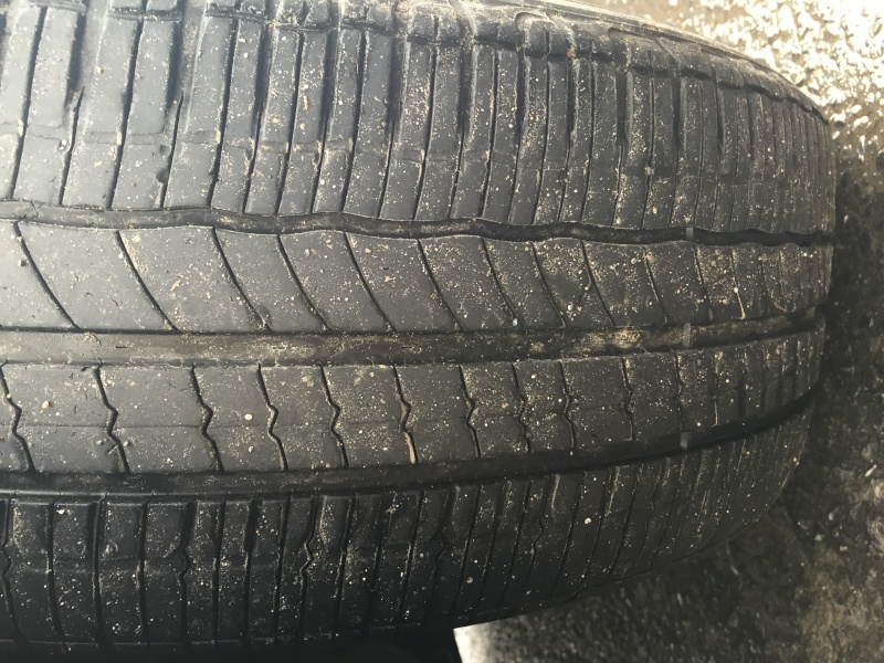

Chose promise ...
Avant :
Arrière :
Avant :
Arrière :
Fred.Leudon- Messages : 4810

Vu les craquelures, quel âge ont tes pneumatiques ?
Re: Gomme sur les pneus avant qui s'arrache
alainrvt a écrit:Vu les craquelures, quel âge ont tes pneumatiques ?
Photos prisent en 2013, pneus fabriqués en 2010.

En effet nono1200, cette usure est totalement anormale, à moins que tu fasses régulièrement un rallye tout terrain ou que tu empruntes régulièrement un chemin non aménagé empierré avec des silex comme cailloux !

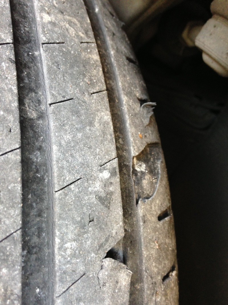

Moi aussi j'ai exactement le meme phenomene, sur le train avant, alors que l'epaisseur de la bande de roulement est encore loin des temoins d'usure.
La bande de roulement se "pèle". La voiture a 28,000 km.
C'est le côté intérieur du pneu, a droite comme a gauche.
D'autres cas comme le mien ?
Ce qui est bizarre c'est que les pneus avant n'ont pas les memes sculptures que les pneus arriere :
Avant :
Arriere :
C'est pareil pour vous ? Ou deux generations de pneus differentes (ma Zoe est une seconde main) ?
Avant :
Arriere :

Mes 4 pneus sont comme toi a l’arrière. Véhicule neuf de novembre 2014. Je dirais que ce ne sont pas la meme generation de pneus.

Idem Nono1200, 4 pneus comme ceux de l'AR, zoé de novembre 2014.

C'est un classique du genre. Les pneus fournis directement par le manufacturier au constructeur ne sont pas exactement ceux disponibles au détail en seconde monte.
Cela reste la même structure de pneu, la même gomme et la donc la même appellation commerciale, mais le dessin a pu changer.

Intéressantes vos remarques !
Ma voiture de fin 2013 a les 4 roues équipées comme la photo 2 et n'ont aucune détérioration style photo 1 (20000 km)!
Ce qui pourrait laisser croire qu'une deuxième génération de pneu a été mis en place justement, mais ce n'est que supposition, suite à une détérioration trop rapide constatée des pneumatiques ancienne génération. Je propose à ceux qui ont ce souci, d'envoyer les photos à RENAULT pour étude d'un dédommagement, car cette usure n'est absolument pas normale, à moins de rouler comme des bourrins sur des chemins de traverse !
Maintenant, certains sur ce forum ont réalisé plus de 70000 kms a priori sans détérioration particulière, cela voudrait donc dire que certains lots sont non conformes.
Je vous propose d'inscrire vos dates de construction de vos pneumatiques déficients , le marquage se situe en assez gras sur le flanc du pneumatique, ex pour les miens :
HCUX - 02DX - 2113
HCUX : code de l'usine
02DX : code particulier du pneumatique
2113 : semaine 21 de l'année 2013
A vos lampes et attention au lumbago pour les "anciens" !
HCUX - 02DX - 2113
Merci a tous pour vos contributions !
Alors mes avant sont fabriqués s17/2013, les arriere ("nouveaux" ??) s16/2013 donc les dates ne collent pas...
Code usine HCNX, code pneu 02DX tous les quatre...
J'avais envoyé un mail sur le site Michelin, appel des ce matin du service client !! Interlocuteur tres cordial, visiblement c'est un probleme connu chez Michelin. En attendant de regler le probleme, Michelin m'a conseillé de monter des Energy Saver+... et m'a offert un pneu en dedommagement.
Voilà vous savez tout !

Les pneus AR sont peu usés ,seuls les pneus AV ont de la gomme qui s'arrache sur les cotés ,la bande centrale étant peu usée.
Pour l'usure anormale des pneus avant ;il doit y avoir une influence du style de conduite (13,5 kW/h de conso moyenne),du type de route utilisé(montée et beaucoup de virages) ,des ronds points ,d'un mélange de tous ces facteurs ...
Rien n'empèche d'en parler à Michelin .
Si qq'un peut me donner l'adresse mail du contact Michelin qui connait le sujet je suis preneur .
Merci .
Phenix83- Messages : 66
Date d'inscription : 03/11/2012
Localisation : Hyères / Var
Gomme qui s'arrache sur pneu 15"
.Bug Danny a écrit:Essaye ici: www.michelin.fr/contacts
Suite communication avec Service conso Michelin ,rendez vous chez le vendeur de pneu le plus proche (Best Drive) .Témoin d'usure à 4 mm.Michelin conseille de remplacer les 2 pneus avant par Energy Saver + type 185/65 R15 92T (au lieu de Energy EV 185/65 R15 88Q) .Après discussion avec le vendeur Michelin décide d'expédier 2 pneus et en prend un en charge .Un pneu coute dans les 80 Euros chez Best drive /Massa ,ajouter 34 Euros pour montage/équi 2 pneus .Opération prévue le 15 sept 2015 (pas de stock) .
Michelin reconnait avoir sous estimé l'influence du couple moteur de ZOE sur la gomme des pneus EV ,et le poids à l'avant de ZOE ,d'ou le geste commercial et le choix de l'indice 92 au lieu 88.
Un conseil :pas de démarrage en trombe pour épater la galerie ,démarrer plutot en ECO pour limiter le couple au démarrage ....
Les pneus AR sont comme neufs à 23000 kms.
Bonne route à tous ...

Usure prématurée des pneus avant 185/65 R15 équipant ZOE Life
[quote="Zoe"]Salut,
Je me retrouve avec le même problème de gomme qui s'arrache...
Zoe à 7000km et je ne roule exclusivement qu'en ECO.
Ref des pneumatiques :
185/65R15 Q88
HCNX 02DX 4313 made in Spain
E2 0211460 0212516 S2WR2
ce constat à 7000 kms est le début de la dégradation qui devient très voyante vers 20 à 22000 kms.
Avec conduite ECO c'est quand mème inquiétant .
Il n'y aurait pas de danger particulier à rouler modérément avec cet arrachement latéral ,la bande centrale étant peu usée, d'ou pour ma ZOE le remplacement prévu vers le 15 sept 2015 par Energy saver 185/65 R15 à 23000 kms environ.(pb de stock)
La question est de savoir si les pneus EV équipant les jantes 16" et 17" présentent ou non le mème défaut.
Bonne route ZOE
185/65R15 Q88
Bonne route ZOE
