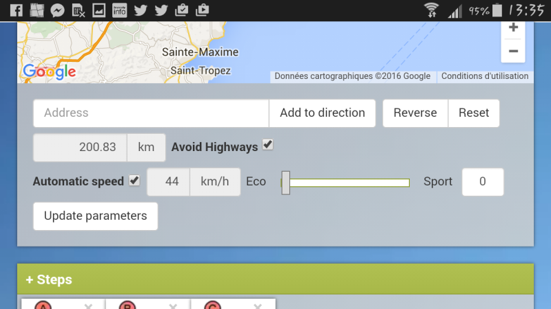

Comme je ne suis pas "Bac +5" et que je m'embrouille dans les termes techniques , la seule solution est de montrer concrètement l'influence du style de conduite sur un trajet.
Aujourd'hui , je ne travaille pas. Donc, tôt ce matin je suis parti pour un trajet d'environ 200 km entre Nice (dans les Alpes-Maritimes) et Draguignan (dans le Var).
Le point de départ et de retour étant la borne 43 kW du Auchan de Nice. Le voyage se faisant avec l'objectif de récupérer le moins d'énergie possible et de tirer sur la batterie toujours au moins 25 kW et au plus 35 kW. ( pour être plus précis , je dirais "être dans cette configuration de puissance instantanée au moins 90% du temps de traction")
Tout d'abord , voici le trajet tel que l'affiche le logiciel GreenRace.
Pour ceux qui connaissent la région , il y a une forte densité de population, on doit traverser de nombreuses communes, dont la ville de Grasse, s'arrêter à des feux -rouges, passer des ronds-points. Cela ne permet pas d'obtenir une vitesse moyenne élevée. Cela même si le trajet autorise la vitesse de 70 km/h ( hors agglomération) et une trentaine de kilomètres à 90 km/h( 15 aller / 15 retour) . Quelqu'un qui s'amuserait à "tricher" en roulant à 50 km/h tout le long , finirait à moins de 30 km/h de moyenne.
Voici donc la vitesse moyenne prévue par GreenRace sur l'ensemble de l'aller-retour.
Le trajet n'est absolument pas plat. c'est une succession de montées et descentes variant entre l'altitude de la mer et 400 mètres. Chaque montée énergivore n'étant pas complètement compensée par la descente. ( à cause de la récupération d'énergie dont le rendement est loin d'être de 100%)
Concernant les caractéristiques de la Zoé dans GreenRace, j'ai apporté deux modifications.
-le poids indiqué de 1400 kgs étant faux , j'ai corrigé avec 1550 kgs.
-j'ai indiqué 200 Wh pour la consommation de l'électronique interne.
Voici la prévision de consommation sur le trajet. On voit clairement que normalement , il n'est pas possible de le faire avec une charge.
Au final donc , après un peu plus de cinq heures de route pour faire 203 km, voici le bilan de trajet.
Et l'autonomie restante.
