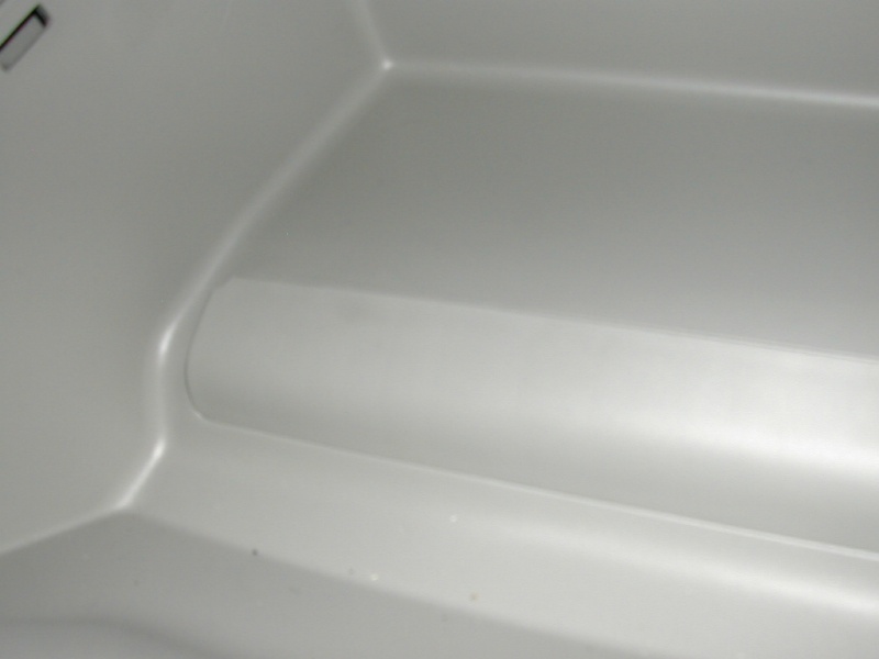

Like a Star @ heaven Photos:
Remplacement filtre d'habitacle: 27 27 750 81R (Révision annuelle) Dscn5111
Remplacement filtre d'habitacle: 27 27 750 81R (Révision annuelle) Dscn5112
Remplacement filtre d'habitacle: 27 27 750 81R (Révision annuelle) Dscn5113
Remplacement filtre d'habitacle: 27 27 750 81R (Révision annuelle) Dscn5114
Remplacement filtre d'habitacle: 27 27 750 81R (Révision annuelle) Dscn5115
Remplacement filtre d'habitacle: 27 27 750 81R (Révision annuelle) Dscn5116

clemoka a écrit:Voilà, j'ai reçu mon filtre à charbon actif (13,56€) et je l'ai remplacé en 5 minutes. Pour le remonter il ne faut pas hésiter à bien le pincer pour le faire passer par l'ouverture qui est plus petite que le filtre et ensuite il se détend bien à l'intérieur, il prend toute sa place et ne bouge pas ensuite.
Sous la boîte à gants (pas besoin de la démonter), en se contorsionnant on voit le cache :
Remplacement filtre d'habitacle: 27 27 750 81R (Révision annuelle) Sam_0910
On retire le cache en tirant doucement la languette qui est dessous. Sur cette photo du cache démonté on voit bien la languette à droite :
Remplacement filtre d'habitacle: 27 27 750 81R (Révision annuelle) Couver10
On attrape ensuite le filtre, c'est pas facile mais faut pas hésiter à le pincer et l'écraser pour le sortir. On fait la manœuvre en sens inverse avec le neuf qui prend sa place :
Remplacement filtre d'habitacle: 27 27 750 81R (Révision annuelle) Filtre10
Ya plus qu'à remettre le cache. Et voilà, 20€ d'économisé en 5 minutes ! cheers
