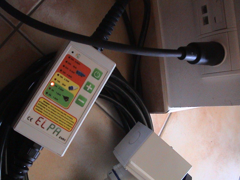

Cela fait plusieurs mois que je suis en contact avec DavidR dans le but de tester son CRO (Câble de Recharge Occasionnelle) réglable de 6 à 30A. J'ai reçu un de ses tout premier CRO cette après-midi (voir photos).
Il y a le CRO de 10m avec une fiche 32A et 2 adaptateurs : un 32A vers prise standard (max 10A), un 32A vers prises industrielle 16A (max 16A). Pour charger à 32A, il faut installer une prise 32A (Photo).
En branchant le CRO sur une prise classique, le CRO est automatiquement limité à 10A.
Ma ZOE est prête mais elle est encore à Flins. Alors si un Alsacien habitant à moins de 50 km de Colmar reçoit sa ZOE avant moi et veut venir tester le CRO de David jusqu'a 32A, il suffit de m'envoyer un M.P. (message privé).

Il est super son CRO en produit fini j'aimerais t'en testé :/ J'ai la ZOE mais pas le câble a combien la tu acheter ou a combien il le vend?
Les zones réglables sont excellente

alain68 a écrit:Il y a le CRO de 10m avec une fiche 32A et 2 adaptateurs : un 32A vers prise standard (max 10A), un 32A vers prises industrielle 16A (max 16A). Pour charger à 32A, il faut installer une prise 32A (Photo).
La limitation à 10 A sur prise classique est vraiment décevante... je comprends que DavideR ne veuille pas prendre de responsabilité en vendant du matériel qui peut être utilisé n'importe comment. Mais ça m'empêche de charger à 13 ou 14 A sur des prises que je connais et qui tiennent bien le 14 A sans trop d'échauffement...
Je trouve normal qu'il y ait une limitation en branchant sur une prise standard, mais ne pourrait-il pas y avoir une façon d'outrepasser volontairement (override) cette limitation de façon manuelle et que le mode d'emploi stipule qu'on perd toute garantie, que le fabricant décline toute responsabilité, etc. ?
Un seuil à 13 A au moins (autorisé avec la prise type E/F) aurait été bienvenu...
Mais au fait, j'applaudis quand même : un CRO pas trop cher et qui fait 10 m ! Espérons que ZOE l'acceptera sans rechigner.

Cela me parait très sage au contraire :
On est au niveau de ce que propose les autres véhicules électriques avec CRO...
Ensuite, à la maison, si on veut poser une prise industrielle, c'est une alternative à la wallbox

Godewaersvelde a écrit:
Cela me parait très sage au contraire : On est au niveau de ce que propose les autres véhicules électriques avec CRO...
Bin... non... ma 106 E charge à 14 A et ça se passe très bien... (ah, oui, j'oubliais, il n'y a pas de CRO sur la 106, c'est juste un CRN, câble de recharge normal, sur prise normale, pour tous les jours).
Oui, là, je suis bien d'accord, ça permet d'installer quelque chose de pas cher dans les lieux où l'on gare souvent : boulot, parents, amis... je trouve que cette solution de DavidR est très intelligente pour ça (c'est plus qu'un CRO grâce à ça).
Mais la limitation à 10 A au lieu de 13 ou 14 A sur prise E/F, c'est dommage, car en utilisation "roue de secours" c'est pas mal de reprendre 15 km d'autonomie en 1 h 10 plutôt qu'en 1 h 40... et encore, j'ai bien peur qu'à 10 A, on sombre dans le mauvais rendement du Caméléon qu'au lieu de 1 h 40, ce soit 2 h... Là, il ne s'agit plus de trouver un bon samaritain pour prendre quelque kWh, il faut aussi squatter plus longtemps, voire qu'il t'invite à manger...
Mon expérience avec la 106 que j'ai rechargée plusieurs fois chez des commerçants, au bureau, etc. c'est que j'ai jamais fait fondre de prise. Si en plus on peut mettre la main sur le câble (genre un prise de garage posée en goulotte, pas en saignée), on peut surveiller pendant la première demi-heure et être tranquille pour la suite, ou décider de revenir à 10 A.
