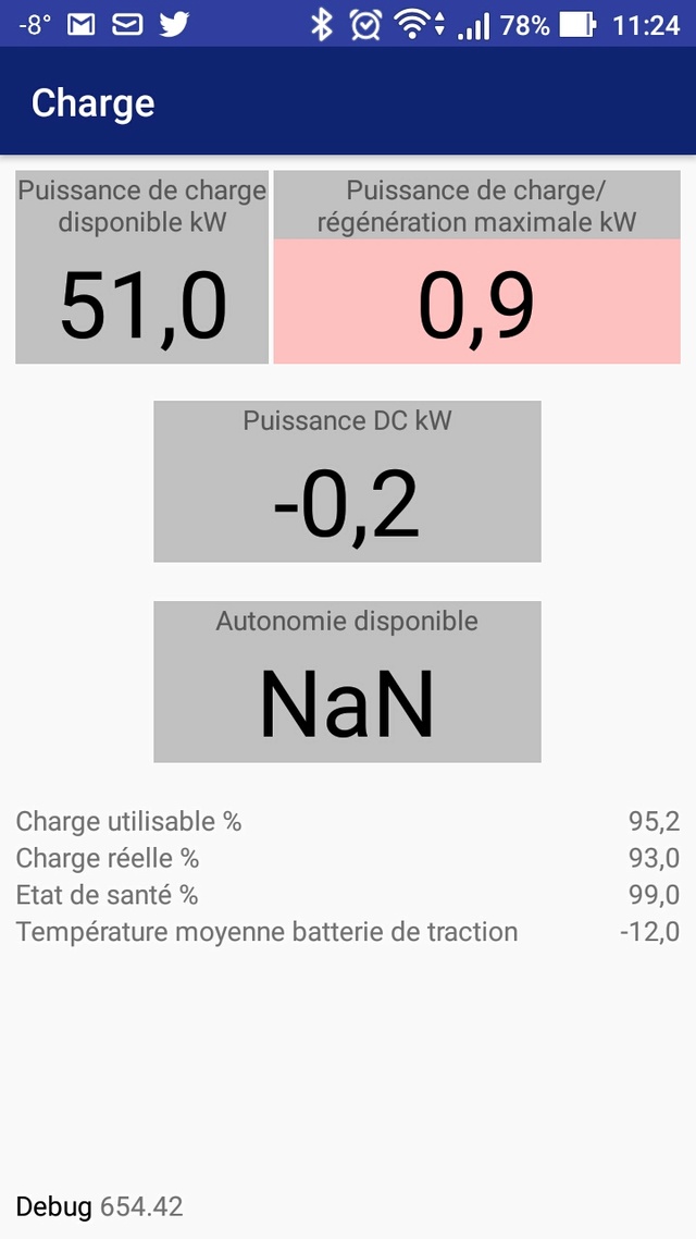

La 1ère zoe l'a très bien vécu pendant 4 ans, donc pas d'inquiétude à avoir. Elle avait 84% de capacité pour 86.000 km.
Ici, elle est à -12°, il est possible qu'elle soit descendue à -15° mais je dormais à cette heure là.
La nouvelle zoe est du 1er avril, j'ai démarré avec 102% de capacité, j'en suis plus qu'à 99% à 17.000 km.
