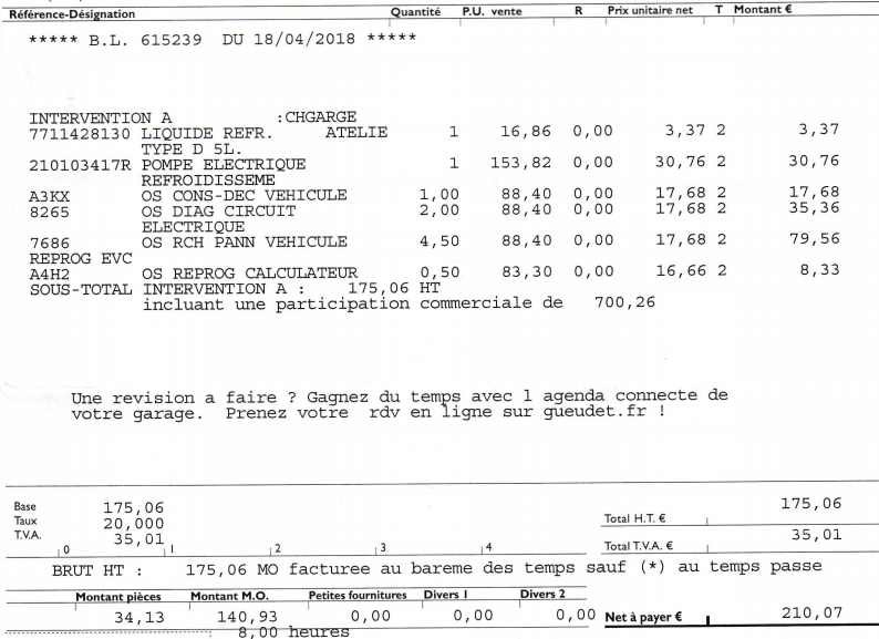

J'ai récupéré ma ZOE
, plus de message "Système ELEC à contrôler" et la première charge en heures creuses (pilotée par la borne) semble avoir marché (mais ça reste à confirmer).
Sauf que je n'ai pour l'instant absolument aucune indication sur ce qu'ils ont fait
(à part la pompe à eau qui a dû être changée... normalement) .
Mais au moins, je n'ai rien payé. (EDIT: .... sur le moment. cf. la facture )
J'ai regardé vite fait ce matin les versions reportées par CanZE,
pour LBC/LBC2, la version est la même qu'après le retrofit batterie:
DiagVersion - Supplier - Soft - Version:
35 - AE0 - 0580 - 0000
Pour l'EVC, il y a une différence:
avant retrofit :
15 - 001 - 0203 - 0770
après retrofit (et charge HC non fonctionnelle) :
25 - 001 - 0204 - 0A70
après "réparation" :
35 - 001 - 0204 - 0AB0
avant retrofit :

Ah bon il ne t'ont pas fait payer le changement de pompe? Comment l'ont-ils catégorisé? Pour ma part j'ai été moins chanceux.
Passant_Mbr- Messages : 5398
Re: Problèmes après upgrade 22 => 41 kWh
C'est qu'ils l'ont changé en pensant que c'était la source du problème, mais ça ne l'a pas résolu.
Et c'est le SRC qui a (très correctement) géré les travaux en contactant la concession et s'occupant du suivi, ainsi que de la prise en charge par Renault.
cece74- Messages : 2284
@Passant_Mbr, tu peux te rassurer, j'ai fini par recevoir la facture et je dois payer 210 €.
Apparemment ils ont pris en charge 80% (oui, je découvre en recevant la facture...).
Ils ont mis à jour l'EVC (et pas mis à jour le LBC ou autres), et changé la pompe à eau (bien qu'ils m'ont dit que le changement de pompe n'avait pas résolu le problème).
Ce qui m'énerve, c'est que je reçois la facture plus de 2 semaines après, sans qu'on m'ait annoncé le prix avant, aucun devis proposé avant les interventions. (à part le devis proposé lors de ma révision, qui proposait lui la mise à jour de 5 calculateurs, pour 362€, et ce n'est pas ce qui a été fait).
Et je n'ai pas non plus de justifications:
- la pompe à eau devait elle réellement être changée ?
- pourquoi fallait-il mettre l'EVC à jour, si ce n'est parce que la version précédente était incorrecte (et elle avait été mise fin décembre lors de l'upgrade, juste avant que les soucis commencent) ?
Au passage, le plus cher, c'est "recherche de panne". (donc celui qui a le même souci que moi juste après ça doit coûter moins cher, maintenant qu'ils savent quoi faire ?)
La facture :
La facture :

Cece74, tu as signé un ordre de réparation ? Si oui, il y avait le détail des problèmes ? Cela me semble effectivement abusé.
De mon côté, je n'ai toujours rien payé (mais vraisemblablement pour pouvoir passer en garantie, les motifs de réparation sur mon compte ZE sont, pour le moins, folkloriques et n'ont aucun rapport avec la chose
), il est prévu qu'une nouvelle mise à jour soit installée dès que disponible et je n'envisage pas de payer quoi que ce soit --> obligation de résultat, au besoin
