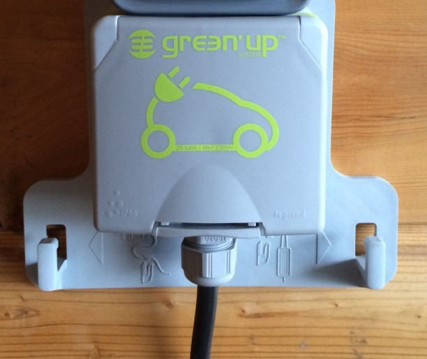

Voici ma petite installation :
La voiture charge sans problèmes dessus
même si je trouve la charge assez lente
J'ai mis un disjoncteur spécifique aussi dans mon tableau électrique

Il est certain que c'est nettement plus discret qu'une wallbox.
Alors que constates-tu comme temps de charge ?

Voici la photo d'une prise plexo legand sur ma prise green up
pour la petite histoire
je n'ai pas payé mon pack green up
c'est a dire que pour le pro j'ai acheté 20 prise plexo legrand et 10 interupteurs plexo chez coaxel et ils ont offert le pack green up ( c'etait l'offre du moment )
donc dans le pack en question il y a la prise la patère et le disjoncteur
voici une photo de ce fameux disjoncteur

comme toi livraison Septembre et installation dehors à environ 15m de mon tableau prinicipal.
Avec Green Up je ne me soucie pas de l'étanchéité.
Très joli en tout cas l'emplacement de la prise
Je prévois de passer 6mm² pour probablement modifier par la suite sur une prise P32 avec achat d'un CRD.
Et toi quelle section prévois tu ?
Vas tu rajouter le disjoncteur dans ton tableau principal où vas tu faire un petit tableau séparé ? ( toi ou ton installateur )
Re: Prise LEGRAND Green'up
Mouais j'ai trouvé quelques casquette de ce genre :
Mais je vais surement opter pour un coffret étanche qui contiendra la prise et protègera aussi le gros bloc témoin sur le cable.
Je connais la largeur de la patere (180mm),
par contre, qui pourrait me dire la profondeur du boitier nécéssaire ainsi que la hauteur (cf les 2 photos )
D'avance merci
D'avance merci
