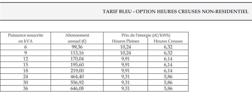

Mais attention à l'abonnement EDF !!!!!
Moi, j'ai la chance d'avoir une borne de rechargement Rapide 44Kw à moins de 5 kms de chez moi. Et le parking de mon travail est équipé de bornes, donc la voiture chargera principalement au boulot. Le rechargement à la maison sera occasionnel et servira surtout pour le réchauffage de l'habitacle l'hiver.
J'ai un abonnement 9kw/45A - chauffe eau electrique 2500w - Lave linge - Lave vaisselle - Pas de chauffage électrique.
Ces 3 appareils énergivores ne fonctionnent qu'en heures creuses.
Avec la Zoé en plus, je vais devoir jouer avec la non-utilisation du lave linge/lave vaisselle durant le rechargement.
Et je ne veux pas monter en abonnement 12 Kw, il a 60€HT de différence annuel avec le 9 kw
De ce fait, je ne prévois pas l'évolution à venir, et il me reste d'ancien bricolage, un cable 4mm² de 20m de long, que je vais utiliser pour la green up.
Pour une maison en 6KW d'abonnement le mode 3 en wallbox accélérée prend 7.4 kw, l'abonnement EDF devra donc être au moins 15kw... soit 100€HT de plus annuel...hum !
J'ai une borne Hager XEV102 qui vient d'être paramétrée sur 32 Ampères soit 7 Kw ; au lieu de 25 Ampères auparavant.
J'avais un abonnement 6 Kva (30 Ampères au disjoncteur) et j'ai simplement demandé l'augmentation de la puissance à 9 kva (45 Ampères au disjoncteur).
C'est largement suffisant pour la charge de la voiture et tous les autres appareillages domestiques ; chauffage électrique excepté.
Je pense que 12 ou 15 kva sont surestimés dans ton cas.
