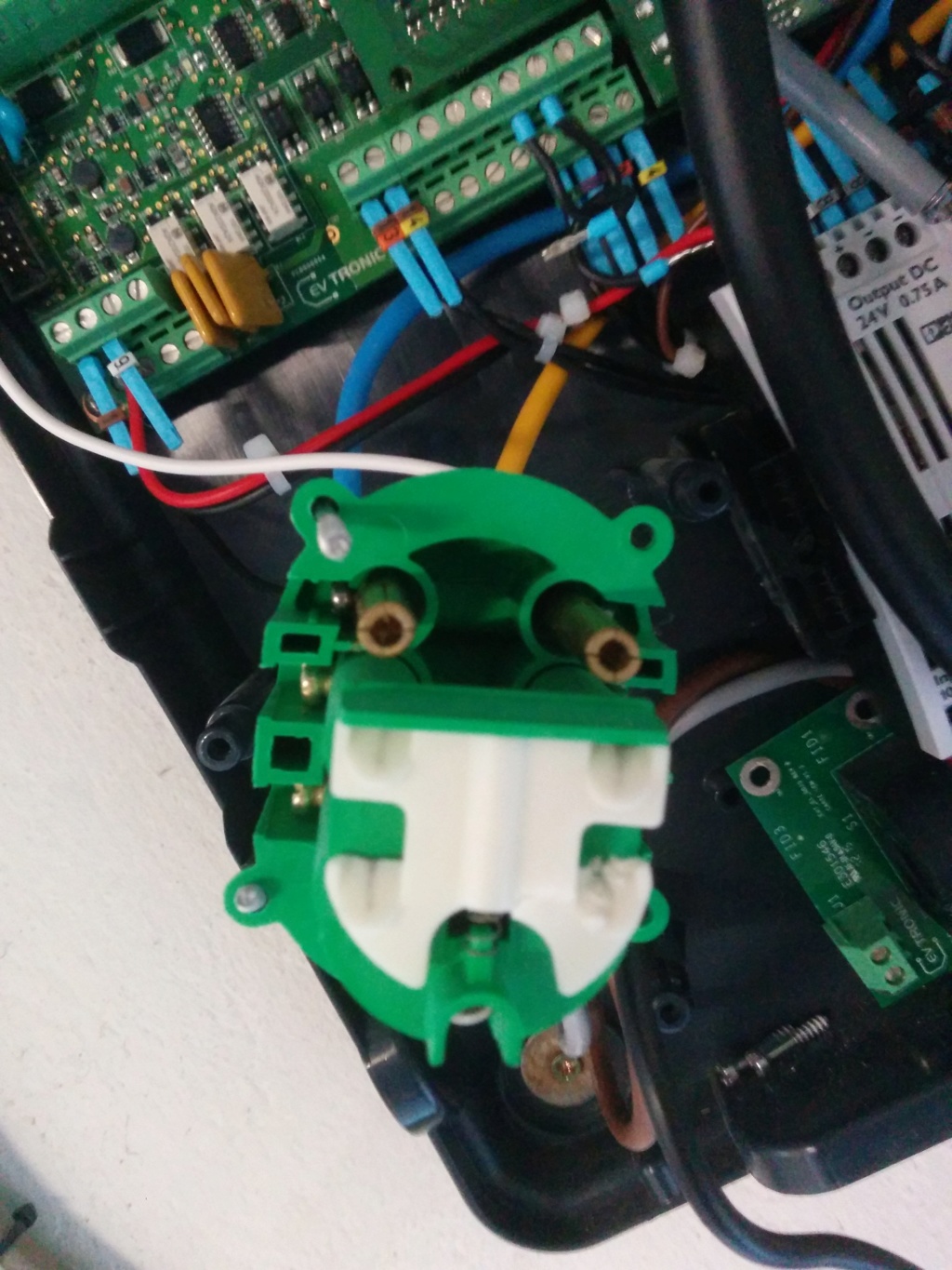

Enfin la solution!
Après avoir testé mon câble, rien d'anormal.
Cet après midi, je décide d'ouvrir la borne pour tester la continuité depuis le tableau jusqu'à la sortie du câble le tout en ayant coupé l'alimentation générale.
J'ai une phase qui n'est pas reliée...
Tableau > borne = OK
Relais > prise = OK
Tableau> prise = OK
Donc c'est au niveau de la prise qu'une phase n'est pas reliée lorsque le câble est en place.
En regardant ma prise, je vois que le cache contact gris est marqué et que ce contact du câble est plus court.
Solution: dégager ce petit cache au fond de la prise et remettre le contact du câble au même niveau que les autres.
Résultat une charge triphasée qui fonctionne !

Un petit gros conseil :
Ne tente pas de passer de mono en tri pendant la charge !
Je l'ai fait. Bien sûr, le différentiel a sauté mais le relais de la borne est resté collé.
Je l'ai décollé et ensuite plus rien ne fonctionnait.
Il a fallu que je refasse la programmation de la borne pour que ça refonctionne.
Je me suis pris une grosse suée.
Je me suis même demandé si ce n'était pas la Zoé ou plutôt son Caméléon qui en avait pris un coup.

Sans aucun doute, il ne faut pas faire n'importe quoi.
Vous l'aviez un peu cherché !
Je n'ai rencontré aucun probleme.
Je me suis imposé de faire le changement que lorsque le 30 mA est coupé et le cordon de charge débranché. Je vais aussi essayer de coupler les manettes des trois disjoncteurs, pour eviter toute fausse manoeuvrede ou ajouter un petit capot amovible pour les.rendre non accessible.
Je regarderai le post que vous aviez mis.
