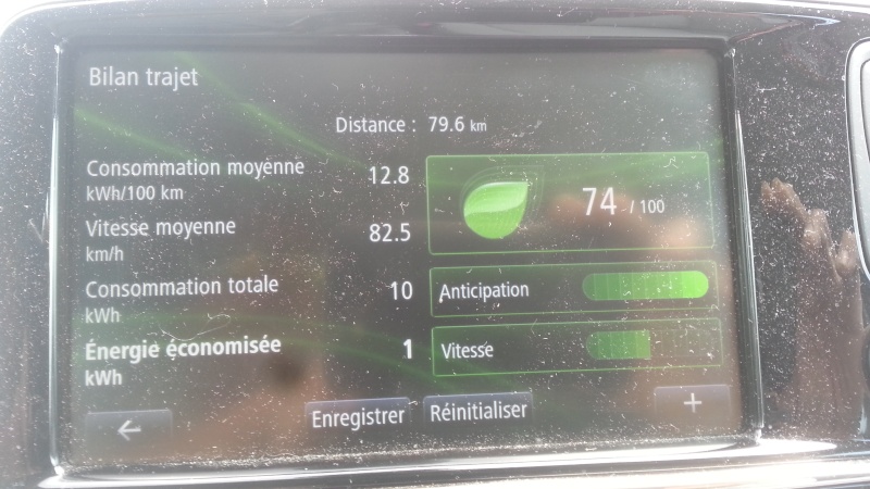

Hier j'étais en déplacement professionnel et je n'ai pas pu vous montrer concrètement l'impact du Rlink sur l'autonomie de la Zoé.
Alors aujourd'hui , j'ai refait un trajet expliqué ici
https://renault-zoe.forumpro.fr/t6144-autoroute-nice-lac-de-saint-cassien
Sur ce trajet , le mieux que j'ai pu faire est 13,4 kwh/100 à 90 km/h sur l'autoroute.
Aujourd'hui, j'ai éteint le Rlink et voyez ce que cela donne :
Ma consommation a dégringolé de 13,4 Kwh/100 à 12,8 Kwh/100 en roulant à la même vitesse de 90 km/h , sur le même trajet avec comme seule différence d'avoir le Rlink éteint.
Croyez-moi, le Rlink en fonctionnement pompe bien plus que les 200 watts dont vous parlez. Il force quelque chose ( que je n'ai pas identifié ) à pomper sur la batterie 400 V.
Cette consommation fixe devient proportionnellement beaucoup plus "impactante" à 70 km/h et encore plus à 50 km/h compte tenu de la résistance de l'air de moins en moins forte.
À 70 km/h ma conso est 30% plus faible qu'à 90 km/h , soit environ 9 kwh/100 depuis que j'ai coupé le Rlink. (autonomie de 244 km).
Ceux qui parmi vous utilisent leur Zoé pour aller travailler ont juste à couper leur Rlink demain matin et s'ils connaissent leur conso habituelle , ils pourront comparer et donner leur avis demain soir.

L'écart de consommation que tu annonces correspond à une puissance moyenne de près de 500W; cela me parait vraiment beaucoup, pour le simple R-Link et les autres fonctions qu'il piloterait (lesquelles d'ailleurs ? à part la radio et peut-être le TCU, je ne vois pas). Je pencherais plutôt comme Fabien pour un écart dans les conditions d'essais (vent, température...), et je mettrai aussi un point d'interrogation au titre, car je pense que la conso mesurée à l'ampèremètre ne permet pas d'affirmer que R-Link est un gouffre énergétique....
Quelqu'un qui aurait un Can clip pourrait peut-être nous dire quelle est la diminution du courant lorsqu'on coupe R-Link ?

Foly-vi a écrit:Seb, tu as parcouru 390 km dans la journée?
Non, ce sont trois parcours quasi-identiques à trois dates différentes, en allant trois fois donner des cours
ta vitesse de 110 km/h est tellement élevée pour un VE comme la Zoé que l’énergie nécessaire pour maintenir cette vitesse réduit la proportion de celle que toute l’électronique consomme.
Bien sûr, mais moi j'ai une utilisation "normale" de ma voiture, je fais pas des concours d'autonomie ; cela dit, si on part sur une consommation de 300 ou 400 W pour les accessoires liés au R-Link, sur mes 2h30 de route pour réaliser ce trajet, ça correspond à 750 Wh ou 1 kWh : à ma conso moyenne de 16 kWh/100km, ça correspondrait quand même à 5 ou 6 kilomètres, ce qui reste non négligeable.
On voit une baisse entre le 1er cas et le troisième mais difficile de conclure.
C'est exactement ce que je me suis dit, étant donné que deux aspects ont changé :
- la météo était plus clémente sur le premier trajet (ce qui veut dire qu'en fait le gain serait meilleur que ce que j'ai constaté)
- il y avait plus de bouchons sur le second trajet (donc une plus grande distance effectuée à une plus faible vitesse, c.-à-d. avec une plus faible consommation)
-Le mouvement du volant à très basse vitesse (ville) fait travailler la direction assistée , donc pompe du jus à la batterie.
Dans l'absolu je suis d'accord, mais il faut encore voir quelle est la puissance nécessaire pour ces servomoteurs...
-le moindre appui sur le frein fait travailler le calculateur qui gère le couple frein moteur/frein classique (plaquettes) donc pompe du jus.
À mon avis la consommation du calculateur est à peu près stable, quoi qu'il fasse : la consommation d'un ordinateur ne varie que très peu selon les calculs qu'on lui demande.
D'autant plus que, contrairement aux gros processeurs de nos ordinateurs, les petits microcontrôleurs embarqués ne gèrent pas l'économie d'énergie : pas de réduction de la fréquence d'horloge quand ils ne font rien, il y a "juste" des cycles à vide.
Donc là non, a priori je ne suis pas d'accord.
-le déplacement du véhicule fait travailler en permanence le GPS , donc pompe du jus. (Mon smartphone fixé sur le pare-brise consomme beaucoup plus d’énergie avec le GPS quand la voiture roule qu’à l’arrêt)
Je ne connais pas énormément la technologie du GPS, mais je ne vois pas en quoi se déplacer augmente la consommation : l'équipement doit rester à l'écoute des satellites continuellement.
Là aussi, a priori pas d'accord, mais avec + de doutes.
-la batterie 12V va chercher en permanence du jus sur la batterie 400V via un convertisseur dont le rendement n’est pas de 100%
Là je suis parfaitement d'accord, une puissance X demandée sur la batterie accessoire correspond à une puissance Y sur la batterie de traction, où Y > X.
