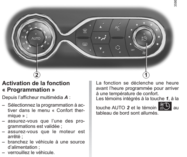

En lançant le préconditionnemnt de la clé, la clim ne tourne que 5 min, même branché sur borne. En le programmant sur le R-Link, il tourne 15 min.TomC a écrit:j'ai déjà vu le préconditionnement se mettre en route parfois 20 ou 30 minutes avant l'heure programmée, lorsque la voiture est branchée sur une prise. Ce n'est que lorsque le préconditionnement ne se fait que sur la batterie qu'il est limité à 5 minutes.
Re: Chauffage inefficace
Non, non, je confirme que, lorsque je la programme la veille depuis le tableau de bord, voiture branchée, elle peut se mettre en route au moins 1/2 heure avant l'heure programmée (par temps froid).
Attention en mode éco, le chauffage est bridé; donc essaie d'abord sans mode éco.VinceLoveZoe a écrit:JDu coup j'espère que la semaine prochaine en roulant en ECO et la clim sur auto je vais avoir plus chaud

Vous confondez activation à distance via la clé ou R_Link, et programmation du chauffage...
En fait, le chauffage peut se mettre en route une heure avant ! Bien plus que ce que j'avais constaté, mais cela dépend de la température extérieure.
D'autre part, attention : en mettant le chauffage à fond, c'est la résistance qui doit chauffer; et c'est pour cela que cela consomme beaucoup comme le dit JinKazama; donc pour vérifier si la pompe à chaleur fonctionne, il vaut mieux à mon avis ne pas régler au max.
TomC- Messages : 5120
