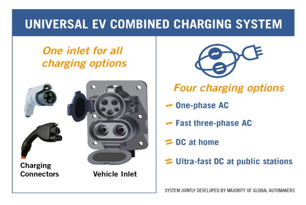

Mon propos sur la recharge DC n'est pas en rapport avec la prise T3 vs T2.
Ces deux prises sont faites pour de la recharge triphasée AC (Alternatif) jusqu'à 22Kw.
Et pour la T2 43Kw AC tri quand elle est attachée au câble de la borne.
Je parle du second effet Kiskool qui se prépare avec la prise COMBO2 qui ne propose pas de charge rapide 43Kw AC mais 50Kw DC.
http://www.moteurnature.com/actu/uneactu.php?news_id=27019
Donc Exit les efforts de simplification des bornes de recharge.

le prise combo ne change rien à la charge tri 48 kW alternatif de Mennekes...elle ajoute seulement une extension pour le courant continu...donc ça ne change rien pour nous!!!

Pour la charge rapide, Schouf26 a parfaitement raison. C'est d'ailleurs l'intérêt de la combo2 et pour ça qu'elle est soutenue par les constructeurs : elle ne remet pas en question leur choix de la prise type 2 :
On aura donc exactement la situation qui est préconisée par le Livre Vert depuis 2011 : des bornes de charge rapide capable de fournir d'un côté la charge en courant alternatif triphasé (Renault Zoé) et, de l'autre, la charge en courant continu (ChaDEmo ou "combo DC"). La seule différence, c'est que si on n'obtient pas des Japonais qu'ils adoptent la prise combo2 sur leurs véhicules vendus en Europe, on devra pérenniser du côté de la charge rapide en courant continu à la fois un câble débouchant sur la "prise ChaDEmo" et un autre débouchant sur la prise "combo2 DC"...
Bref, le seul véritable problème à terme n'a rien à voir avec Renault puisqu'il ne concerne que la charge rapide en courant continu ! Le problème, c'est plutôt la réaction qu'adopteront les Japonais face à l'entente auro-américaine autour de la prise combo...
Remplacer le câble type 2 <-> type 3 par un type 2 <-> est probablement la solution que Renault choisira parce que :
- La solution qu'ils ont retenu est celle qui a été décidé par la France (la type 3). A ma connaissance, ils ne se sont pas positionnés pour ou contre l'une ou l'autre donc je pense qu'ils n'auront aucun blocage.
- Ce serait un geste apprécié par ceux qui n'auront pas de wall box avec prise type 3 (essentiellement ceux qui ont acheté un Kangoo ou une Fluence)
- ça permettrait de faciliter la transition des prises publiques... d’autant que, comme je le disais hier, tant que les points de charge ont deux prises (type 2 ou type 3 + prise classique), il suffit d'un CRO pour être tiré d'affaire le temps que les type 3 soient remplacées par des type 2 (les type 3 ou type 2 permettent de charger à 230V/16A sans souci et autorisent le gestionnaire à piloter la charge pour éventuellement fournir un peu plus...).
- Les véhicules disposant d'une prise type 2 (ou combo2) et compatibles avec la charge rapide AC se chargeront grâce à un câble attaché à la borne débouchant sur une prise type 2. Comme aujourd'hui. Donc pas de changement ni pour les Zoé, ni pour les véhicules équipés d'une combo2.
- Les véhicules européens (et américains vendus sur le sol européen) compatibles avec la charge rapide DC auront une prise combo2. Pour la charge normale en monophasé (ou accélérée et rapide en triphasé, s'ils sont compatibles), ils utiliseront la partie type 2 du combo2. Si la borne fournit de la charge rapide DC elle débouchera sur une combo2 donc pas de problème non plus.
