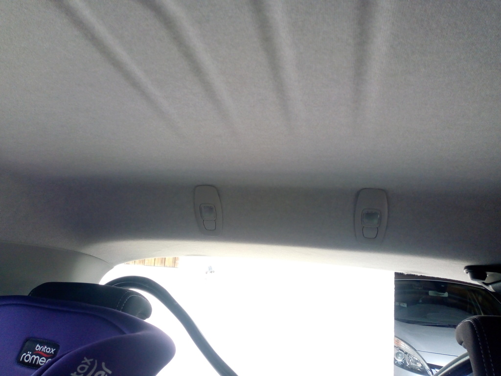

Aujourd'hui, j'ai terminé l'installation de plafonnier à l'arrière de la voiture.
Pour ce faire j'ai trouvé sur eBay des plafoniers individuels de clio 4.
J'ai câblé le tout en parallèle du plafonnier avant via un interrupteur 3 positions. Il me permet de forcer l'allumage des lumières arrière ou leur extinction de manière forcée.
J'ai enfant de 5ans et ça aidera à ce qu'il accroche sa ceinture seul.
Montage des plafoniers au dessus des appui tête arrière. C'est le seul endroit avec assez de dégagement pour les mettre :
Sans lumière :
Avec lumière arrière :
Interrupteur 3 positions pour forcer l'extinction, forcer l'allumage, ou mettre en automatique à l'ouverture des portes :
Le plus difficile est de passer les 3 fils depuis l'avant jusqu'à l'arrière. (+12v, masse châssis, masse pilotable a l'ouverture des portes.)
Le gain de luminosité est vraiment appréciable.
Sans lumière :

Bravo je suis admiratif

Merci, j'ai même acheté 2 jeux de plafonniers ainsi que 2 interrupteur pour le jour où je remplacerai le Scénic par une autre Zoé.
Difficile de trouver un interrupteur 3 positions avec double circuit pas trop dégueu et cylindrique.
Je l'ai trouvé chez E44 à Nantes sur le net.
