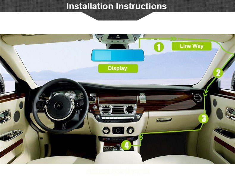

Pour l'alimentation électrique, il me faut passer le long du pare-brise. Ensuite côté portière, ça ne me semble pas possible. Par l'arrière de la boîte à gants ?
sur le côté de la porte : en effet le caoutchouc permet de se glisser dessous
détail du caoutchouc :

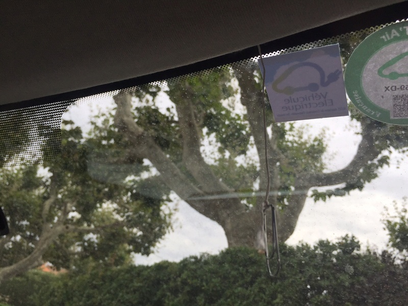

Une simple ficelle, un trombone et un aimant : nous sommes partis de l'arrière pour arriver devant les pare-soleil.
Nous avions emballé l'aimant dans un sachet plastique pour ne pas salir le plafond... Veillez aussi à avoir les mains bien propres parce qu'on finit toujours par toucher un truc sale puis le plafond (surtout quand l'auto n'est pas neuve).
La dernière courbure au niveau du pare-brise n'est pas simple... on sent la "moquette" puis une tôle puis la vitre. Il faut un peu forcer en faisant attention à ne pas plier la moquette : c'est mou-dur puis ça lâche d'un coup. Heureusement que la photo et l'avertissement de Cameleon m'avait sensibilisé à ce sujet : MERCI à lui
On voit le trombone qui pendouille fièrement (peut-on pendouiller fièrement ?) au bout de sa ficelle. On remarque dans le coin du pare-brise le beau logo !

J'en ai installée une fixée au pare brise près du rétro... Le câble passe entre le haut du pare-brise et la garniture du toit. L'avantage avec les finitions approximatives c'est qu'il y a de l'espace pour y glisser un câble... Je descend ensuite le long du montant en soulevant le joint caoutchouc et en glissant le câble dessous...
cassiopee86- Messages : 1779
Re: Enregistreur caméra avant et arrière (choix, commande, mise en place...)
@Zal'M : bonne idée ! mais je n'ai pas trouvé de doc sur le schéma électrique de la ZOE qui me permettrait de valider ta proposition...
@cassiopee86 : je vois bien ce que tu décris jusqu'en bas du montant mais ensuite ?

@cassiopee86 : j'ai re-regardé sur le côté de la porte : en effet le caoutchouc permet de se glisser dessous
pour l'alimentation, il peut y avoir l'intérêt de l'alimenter en permanence car avec le capteur de G, la caméra peut s'activer lors d'un choc sur parking par exemple. Je dois me décider sur le piquage du 12V.
C'est exactement cela, c'est plus délicat au niveau de la planche de bord, mais c'est invisible porte fermée et ça n'a pas bougé depuis des mois de mon côté !
Aux température actuelles la matière est plus souple ce qui rend même ma tâche plus facile! Bien joué !

Des nouvelles ! avec le fiston, nous avons effectué une partie du câblage (il manque encore le repiquage du phare de recul).
Nous avons suivi le plan...
