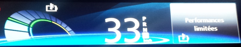

Message par kevinvidia Dim 10 Mai 2015 - 13:01
Le seule indicateur de chauffe que je connais est celui de la batterie que j'ai déjà eu...
Panne moteur suite à fuite circuit refroidissement sur rotor : très répandu sur premiers moteurs  Sans_t10
Messages : 1907
Age : 34
Panne moteur suite à fuite circuit refroidissement sur rotor : très répandu sur premiers moteurs  Empty Re: Panne moteur suite à fuite circuit refroidissement sur rotor : très répandu sur premiers moteurs
Message par scarred Dim 10 Mai 2015 - 13:10
Tu l'as dans quel cadre cet indicateur de chauffe ?
Messages : 10373
Message par kevinvidia Dim 10 Mai 2015 - 13:17
en faisant un peut de "rallye" avec ma ZOE ^^ en roulant bien sportivement Smile
