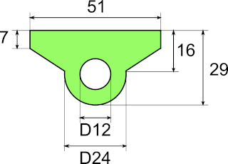

Bon voila, j'ai fait un petit bricolage pour couper ZE voice par défaut, et cela coupe aussi en même temps le "plip plip" lors de la fermeture à distance par la carte mains libres, qui m'embêtait aussi !
En fait, pour couper ZE voice, il suffit d'enlever le fusible correspondant sur le tableau des fusibles situé sous le volant à gauche. Attention, il y a une erreur dans la notice de la Zoe ! Il y a interversion entre le fusible de la condamnation centralisée et celui de ZE voice, qui est un 10A et non un 20A comme indiqué dans la notice. Le fusible de ZE voice est donc celui-ci :
Couper le ZE-voice une bonne fois pour toutes - Page 2 Fusibl10
Mais je ne voulais pas couper définitivement ZE Voice, que je trouve quand même bien utile sur les parkings, donc plutôt que d'enlever définitivement le fusible, je l'ai remplacé par le petit cordon ci dessous constitué d'un connecteur qui se branche à la place du fusible, d'un porte fusible qui reprend le fusible de 10A, et d'un interrupteur :
Couper le ZE-voice une bonne fois pour toutes - Page 2 Cordon10
- le connecteur est réalisé à partir d'un fusible, sur lequel j'ai découpé une partie du boîtier, soudé les 2 fils, et isolé avec un peu de ruban adhésif isolant; évidemment il faut enlever la partie fusible entre les deux broches
- le porte fusible se trouve chez Conrad ou Selectronic (fusibles à cosses de 3mm)
- j'ai trouvé l'interrupteur au fond d'un tiroir, on doit pouvoir en trouver des plus "funs"
Comme je ne voulais rien percer dans la Zozo et faire une installation qui puisse s'enlever sans laisser de traces, j'ai placé l'interrupteur dans le trou de la trappe d'accès aux fusibles. Il est fixé sur une petite pièce en plastique souple qui tient toute seule sur la trappe. Pour la mettre en place, il suffit de la courber un peu.
Couper le ZE-voice une bonne fois pour toutes - Page 2 Inter10
Voila en exclusivité pour vous les dimensions de la pièce (découpée dans le fond d'une boîte de glace "Carte d'or"...) :
Couper le ZE-voice une bonne fois pour toutes - Page 2 Piece11
Au final, cela donne cela :
Couper le ZE-voice une bonne fois pour toutes - Page 2 Aperau10
Pur ouvrir la trappe, il faut d'abord enlever l'interrupteur en poussant dessus, puis on peut passer le doigt pour tirer.

Alors là... Admiration !
C'est excellent et exactement le genre de truc que j'aurai cherché à faire si je m'étais vraiment attaqué au problème !
Un grand merci, dès que j'ai le temps, je fais exactement le même montage !
On le passe en tuto ?

Bravo pour cette intervention entièrement reversible, et qui préserve malgré tout  une certaine esthétique.
Pour ma part, je trouve la conception de base de la Zoé assez sensée et je la conserverai telle quelle. Je reproche juste au ZE voice de ne pas commencer à bruiter des la mise sous tension, alors que le véhicule est encore immobile

TomC a écrit:Bon voila, j'ai fait un petit bricolage pour couper ZE voice par défaut, et cela coupe aussi en même temps le "plip plip" lors de la fermeture à distance par la carte mains libres, qui m'embêtait aussi !
merci pour l'info, je vais pouvoir le virer car insupportable
