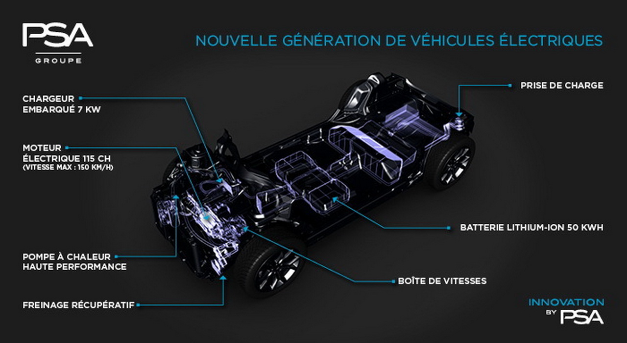

Message par TomC Mer 26 Juin 2019 - 19:00
A mon avis, s'il y eu une modification dans le chargeur c'est simplement pour l'adapter au nouveau moteur, il n'a rien à voir avec la charge DC, qui accède directement à la batterie (via un relais).
Si Renault s'est limité à 50 kW pour des raisons de coût, c'est probablement parce qu'il aurait fallu revoir le refroidissement de la batterie.
Pour être efficace, un refroidissement à air doit avoir des canaux de circulation d'air de taille suffisante et des surfaces d'échange importantes au niveau des éléments à refroidir (comme des ailettes par exemple). Il n'y a probablement pas la place pour tout cela dans le coffret batterie qui semble bien plein, d'autant plus que les nouveaux éléments doivent être encore plus gros, puisque la batterie a encore pris du poids.
Il est possible aussi que la puissance de la clim ne soit pas suffisante, et ce n'est peut-être pas un hasard si Peugeot annonce une pompe à chaleur "hautes performances".
RMC votre auto, la zoe ZE50 avec Eric Feunteun en invité Viewer-bev-description-fr-700x384-4-redimensionner
A mon avis, on peut s'attendre à avoir les mêmes diminutions de puissance de charge avec la ZE50 qu'avec la ZE40...
