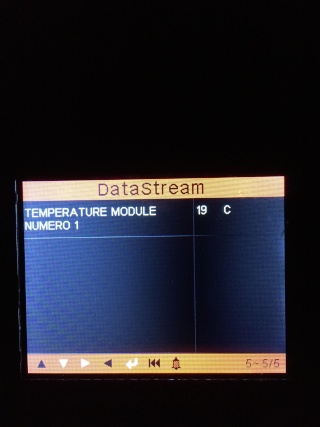

Intéressant...
Est-ce que parmi les infos remontées, il y a la température batterie (ou celle de chaque cellule) ?

skider- Messages : 1459
Localisation : Haguenau
Re: Test can clip sur Zoé
La température des modules est disponible
Fred.Leudon- Messages : 4814
Voici ce que donne mon trajet de ce matin au niveau de la batterie
Départ:
J'ai branché la sonde avant de mettre le contact, le pré-chauffage de l'habitacle venait de s'arrêter, température extérieure 0°:
Arrivée :
Température extérieure 1°
Départ:
Arrivée :
