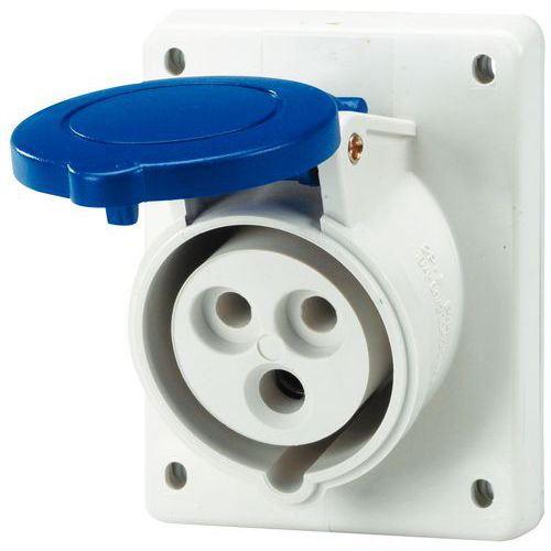

Oui, ça doit être ça. De ce que j'ai compris, il faut au mur une prise comme ça
C'est une prise "CEE", j'en ai jamais vu, sauf sur les tableaux électriques de chantier (en tout cas en Suisse)

Donc ta prise actuelle serait une "courant fort" ? Il faudrait effectivement te procurer l'embout spécifique pour le flexi audi (les précisions d'utilisations des embouts apparaissaient sur la première image, celle que tu as supprimée par la suite et il me semble bien que la fiche était rouge --> triphasé à l'identique de celle apparaissant dans ton écrit à 20h39), le plus simple serait de faire installer une prise du même type que celle de l'embout 16 A du flexi, mais cela m'étonnerait que ce soit autorisé en habitation, sinon acheter (ou faire fabriquer, si autorisé ?) un adaptateur qui puisse se connecter d'un côté sur le flexi et de l'autre sur ta prise courant fort.
Comme évoqué précédemment, vois avec un pro cela te fera gagner du temps et peut être aussi de l'argent.

J'ai enfin réussi ! La borne Audi avait bien une autre prise pour remplacer la prise domestique. Une fois la prise type camping 16A en place, la borne la reconnaît et accepte le 16A. J'ai divisé par 2 le temps de recharge.

Content pour toi que cela soit résolu. Au final, ton électricien a posé une prise "camping" sur ton mur ou tu utilises un adaptateur ?
