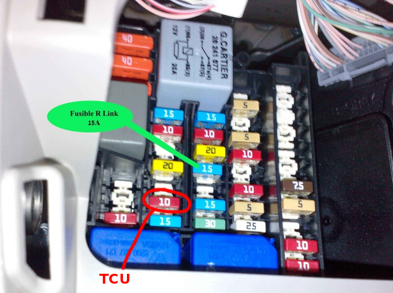

Sur le conseil de RD150, j'ai localisé et débranché le fusible du TCU. Il s'agit du fusible 31 de cette doc en Allemand, entouré en rouge sur la photo.
La ZOE affiche alors "Appel SOS à contrôler", et la charge n'est toujours pas possible.
Une fois le fusible remis en place, le warning disparaît. Je suis retourné dans le menu de programmation de la charge, qui était encore revenu sur "Calendrier". J'ai re-validé "Charge immédiate", branché, et ça charge !
