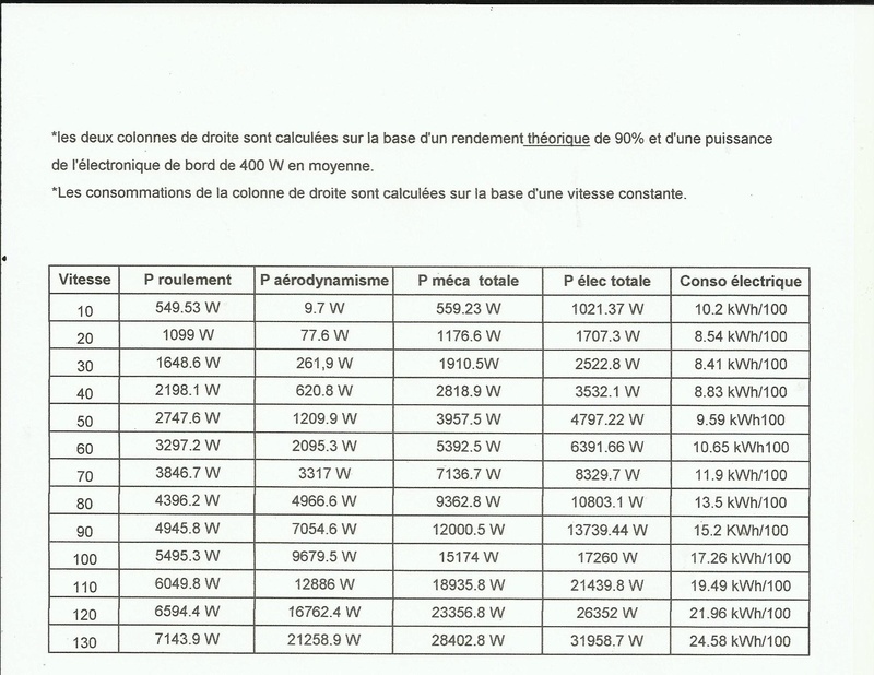

Pour avancer la zoé doit lutter contre deux forces. Les forces de frottement liées aux pneumatiques et les forces liées à l'aérodynamisme. Si on veut calculer les puissances mécaniques minimales en watts nécessaires pour que la Zoé maintienne une certaine vitesse, on a besoin des deux formules.
Pr=mgkV
Pr qu'on va appeler puissance de roulement.
m la masse en kg. 1 550 kg pour la Zoé avec un conducteur.
g la gravité à 9.81 m.s-2
k coefficient de frottement des pneus. On va prendre la valeur de 0,013 donnée par Greenrace. (Jurassictest)
V vitesse en m/s
Pa=1/2ySCxV3
Pa la puissance s'opposant à l'avancement, liée à la résistance de l'air
y la masse volumique de l'air. On va prendre 1,204 kg/m3 à 20 °C dans notre exemple.
SCx tout le monde connait maintenant. 0,75 pour la Zoé.
v la vitesse en m/s.
Sur la base de ces deux formules, et en considérant une Zoé roulant vitres fermées, par 20 °C, la pression constructeur de base pour ses pneus de 15 ou 16 pouces. Voici un tableau que j'ai patiemment fait de la consommation de la Zoé en fonction de la vitesse.
À noter que pour le calcul de la consommation électrique, j'ai tenu compte de l'électronique interne en l'estimant à 400 W constants et d'un rendement théorique de 90 %.
Plusieurs choses sautent aux yeux.
1- Ce n'est qu'entre 70 et 80 km/h que la résistance de l'air devient plus forte que la résistance liée aux pneumatiques.
2- Même à 130 km/h, les pneus représentent 25 % de la consommation totale.
2- À 110 km/h près de 30 % de la puissance nécessaire pour avancer est liée aux pneus.
3- À 130 km/h on jette 26,1 % de son autonomie à la poubelle par rapport à ce qu'on pourrait faire à 110 km/h.
Regardez le tableau plusieurs fois s'il le faut mais ouvrez enfin les yeux sur l'importance des pneumatiques. Cela me rend malade quand je lis sur le forum que certains négligent totalement ce point. Déjà, rouler en 17 pouces est un véritable massacre impossible à rattraper. Ensuite, pour les autres en 15 et 16 pouces négliger la vérification régulière de la pression, c'est l'assurance d'augmenter le coefficient de frottement et passer au dessus de 0,013. Pour passer en dessous, il n'y a pas 36 solutions. Il faut rouler en permanence au moins en pression autoroute, c'est à dire 0,3 bar au dessus de la pression indiquée sur la tranche de la portière.
A 50 km/h, 69,4 % des forces qui s'opposent à l'avancée de la voiture proviennent des pneus. L'anticipation combinée au pulse and glide ne va pouvoir influencer que les 30,6 % restants. À ce stade, le meilleur éco-conducteur du Monde avec des pneus sous-gonflés à 2 bars n'a aucune chance de lutter contre un bourrin avec 2,8 bars qui monte à pieds-joints sur les freins à chaque feu rouge. Mais inversez les rôles (éco-conducteur à 2,8 bars et bourrin qui n'a pas vu ses pneus descendre à 2 bars) et un gouffre énorme apparait entre les deux conducteurs.
Et voilà... un secret Jedi révélé au grand public.
(la pression de mes pneus est hors normes, donc je ne répondrais pas aux questions sur ce point).

Je suis étonné que la conso électrique soit la même à 10 km/h qu'à ~55 km/h.
Re: Ce contre quoi la Zoé doit lutter pour avancer
À cause de l'électronique interne. 400 watts constants à 10 km/h a cinq fois plus d'influence qu'à 50 km/h.
Une Zoé coincée dans les bouchons voit sa conso monter en flèche. L'idée qu'on ne consomme rien à l'arrêt en VE est une grosse erreur.

Merci Foly-vi pour ce tableau très intéressant.
Sur les 400W d'électronique interne, si on ne se sert du R-LINK que comme poste de radio, on peut éteindre l'écran. De mémoire il faut appuyer sur le '+' en bas à droite de l'écran puis sélectionner Éteindre l'écran.
Ce qui me chagrine c'est que si effectivement l'écran passe alors au noir, on distingue la nuit qu'il reste tout de même un rétro-éclairage. Bah oui, faut bien afficher le noir

Foly-vi a écrit:À cause de l'électronique interne. 400 watts constants à 10 km/h a cinq fois plus d'influence qu'à 50 km/h.
Ben à l'arrêt, la consommation instantanée indique pourtant bien 0 kWh !...

Ze Suisse a écrit:Ben à l'arrêt, la consommation instantanée indique pourtant bien 0 kWh !...
Parce qu'il n'y a pas de décimal
Mais oui quand je viens de réinitialiser le compteur B et que je m'arrête au bout de 500m à un feu... la conso moyenne grimpe rapidement.

A quelques décimales prés, ok, mais moi qui suis très souvent dans des bouchons, ma consommation ne varie pas de manière significative avec ma Zoé contrairement à mes anciennes thermiques dans les mêmes conditions...
Ze Suisse- Messages : 4179
Parce que les 400W "de base" de la Zoe (l'équivalent de 3 km d'autonomie environ par heure sans rouler) sont bien moins significatifs que la consommation du moteur thermique au ralenti (1 litre à l'heure couramment, soit facilement l'énergie pour parcourir 8 km ).Ze Suisse a écrit:A quelques décimales prés, ok, mais moi qui suis très souvent dans des bouchons, ma consommation ne varie pas de manière significative avec ma Zoé contrairement à mes anciennes thermiques dans les mêmes conditions...
Donc sur la thermique, la consommation moyenne monte presque 3 fois plus vite dans les bouchons.

J'aurai plus de facilité à respecter le 30 km/h maintenant, sachant qu'il correspond à un minimum local de la courbe de consommation. Le vrai minimum minimorum se situant Zoe totalement éteinte et au repos, cas que je pratique déjà beaucoup (la majorité du temps, en fait). J'écarte les valeurs négatives en descente qui ne sont en principe que temporaires. Evidemment cela change completement si on coupe le R-link, mais je ne le fais pas en général.
Par contre la formule de résistance au roulement ne concerne que les pneus, il faut espérer que les autres pertes (roulements moteur, réducteur, cardans,...) sont négligeables par rapport à cela. Il doit y aussi y avoir des pertes aérodynamiques dans le moteur (sutout avec des pôles saillants) car il tourne plus vite que la voiture n'avance.
En toute rigueur, on devrait pouvoir tenir compte de ce dernier point en superposant la courbe de rendement du moteur dont Foli-Vy avait déjà eu l'occasion de parler, au lieu du 90% constant (encore faut-il en trouver une se rapportant à un moteur synchrone à rotor bobiné de puissance proche). Mais d'accord, ce n'était pas le but du tableau.
Pour les pneus EV, Michelin donnait les valeurs en Joules au km, on en avait parlé sur le forum. Il est peut être utile de rappeler (même si ça se déduit de la formule ci dessus), que si la puissance pneus augmente avec la vitesse, l'energie consommée sur une distance donnée n'en dépend pas.
