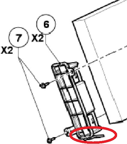

Je pense aussi qu'il est possible de le changer sans démonter la boite à gant. Je l'ai quand même démonté hier soir, il y a pas besoin d'outils mais c'est un peu galère pour la sortir.
Référence filtre d'habitacle: 27 27 750 81R (Révision annuelle) <a href=Référence filtre d'habitacle: 27 27 750 81R (Révision annuelle) Cimg2810" />
Je pense que le filtre d'habitacle est derrière la trappe (voir étoile rouge), il y a des trous et un filetage mais pas de vis. Par contre j'ai essayé de la retirer sans succès je pense qu'il faut essayer avec un tournevis plat pour faire levier afin de déboîter la trappe.
Référence filtre d'habitacle: 27 27 750 81R (Révision annuelle) <a href=Référence filtre d'habitacle: 27 27 750 81R (Révision annuelle) Cimg2811" />

Message par BDav Ven 21 Fév 2014 - 10:49
@Jin Kazama: Redis moi si toi tu as des vis. Il semble qu'il y a un petit loquet (entouré en rouge) sur la trappe ce qui expliquerais pourquoi j'ai pas réussi à retirer la trappe (j'étais dans le noir hier soir et j'ai pas vraiment insisté non plus).
Référence filtre d'habitacle: 27 27 750 81R (Révision annuelle) <a href=Référence filtre d'habitacle: 27 27 750 81R (Révision annuelle) Trappe10" />

Message par Jin Kazama Ven 21 Fév 2014 - 10:53
J'ai regardé vite fait ce matin avant que tu publies les photos et il me semblait que les vis n'y étaient pas...
Dès que je reçois le filtre, je ferai quelques photos (ou vidéo) du démontage/remontage...

J'ai finalement changé le filtre, c'est très simple, il n'est meme pas necessaire de demonter la boite à gants.
Il n'y a pas de vis et il suffit de declipser le cache pour avoir accès au filtre. Il est necessaire de pincer/tirer le filtre vers le bas pour faire sortir la partie haute, puis une fois sortie de faire l'inverse (tirer vers le haut pour faire sortir la patrie basse).
Après 20000km il était plein de residus de feuilles mortes et assez sale. Il est possible de simplement le nettoyer mais pour 15 euros, j'ai preferé le changer...
