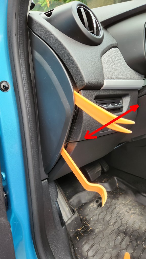

Comment démonter la joue latérale de l'habitacle pour avoir accès à tous les fusibles de la ZE50 ? Zoe_jo10
On insert des spatules en plastique pour déclipser la joue

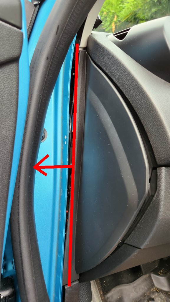

Comment démonter la joue latérale de l'habitacle pour avoir accès à tous les fusibles de la ZE50 ? Zoe_jo17
On enlève le joint de porte sur la longueur de la joue
