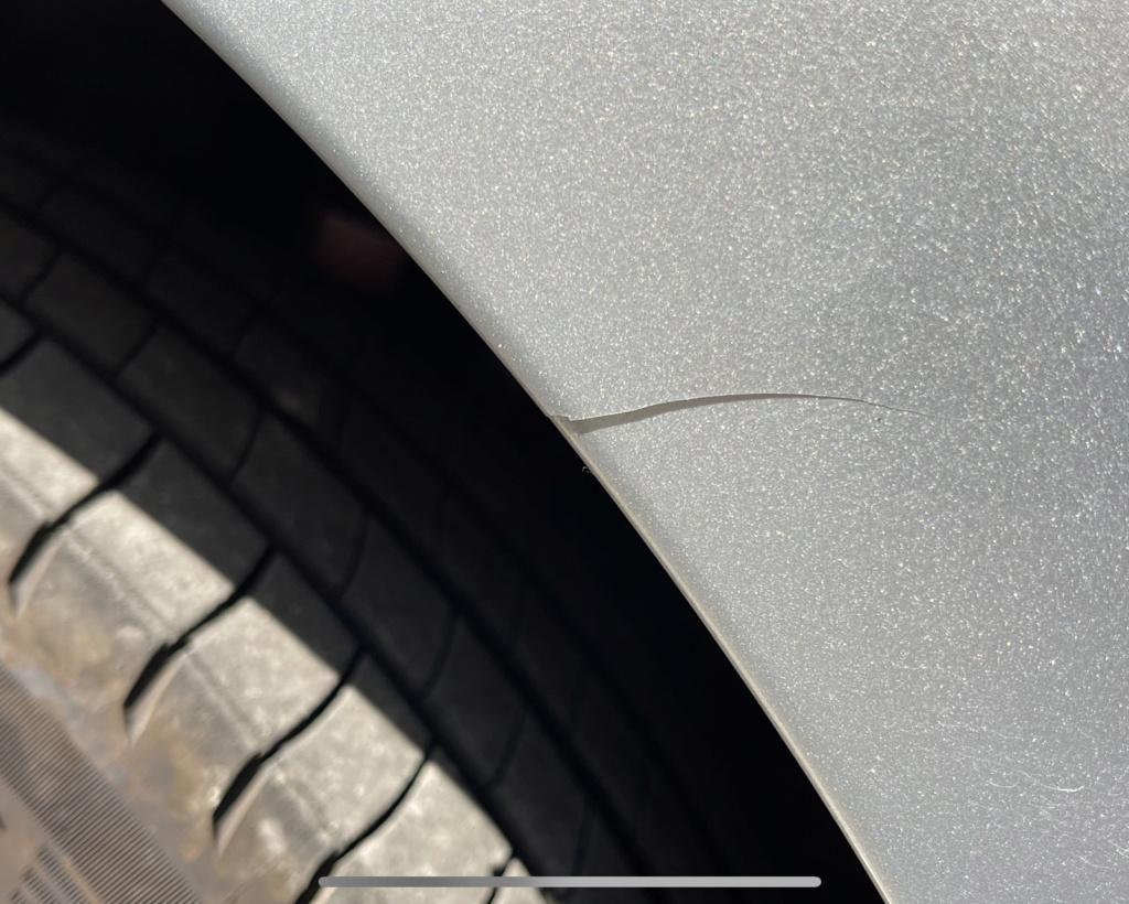

J’ai bien reçu le P5. Ca a l’air d’être toute une histoire de savoir bien s’en servir, mais je me suis lancé malgré tout.
J’ai appliqué ça avec une polisseuse rotative Parkside, en utilisant successivement les 2 mousses qui semblent être prévues pour ça, puis en finissant avec une sorte d’embout de type moumoute.
Le résultat est positif. Pas parfait, mais il faut désormais chercher les rayures pour les voir, alors qu’avant cela sautait aux yeux.
En faisant le tour de ma carrosserie j’ai remarqué une fêlure à un endroit, près de la roue AV gauche. Aucune trace de choc n’étant visible, j’ai peur que ce soit un défaut structurel, donc que celui-ci ait tendance à s’amplifier.
Vous en dites quoi ? Des idées pour bloquer la progression du machin ?
