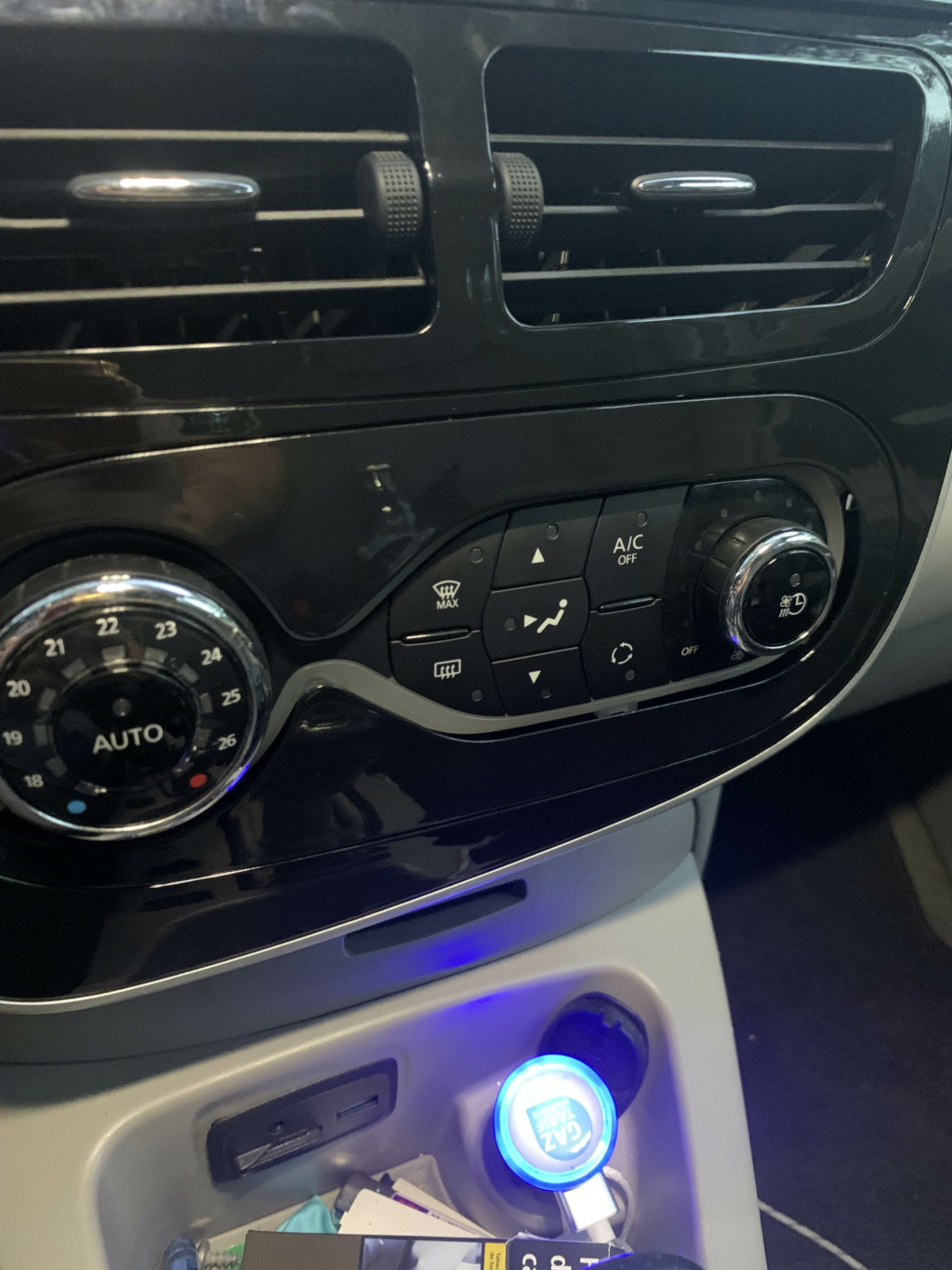

Bonjour à tous ! Mais aussi @mamatdv @amiral_sub.
Pour le moment résultat semi final.
Tout ce que tu vois ici est non fixé mais tient par le miracle des Dieux existants (après les avoir tous priés).
- Commandes au volant
mais le volume il faut maintenant appuyer fort dessus pour les + et -. Le reste fonctionne parfaitement.
- Capteur de recul
et
J'ai réussi à les retrouver mais sans les bips pour le moment (mais c'est déjà bien).
- Caméra de recul
et
Marche arrière est détectée, les lignes tournent avec le volant mais pas de caméra active (quelques fils à connecter ensemble et là j'ai pas le temps).
- Carplay
Il fait un son dégueulasse mais put*** que ça change enfin la vie.
- Radio
et
J'ai pas encore tout compris car j'ai pas lu le manuel hahaha... Mais j'ai pas Skyrock. J'adore leurs émissions le matin. Ça détend et c'est mieux que Nova ou RTL2, pile celles qu'il détecte.
- 2 Ports USB offerts
Pas encore testé.
- 1 Port Micro-USB offert
Pas encore testé .
- Extinction
Je suis obligé de débrancher car je pense que les cosses rouge et noir sont inversée (je vais regarder ça quand j'aurais le temps).
- Le cache principale :
et
De premier abord il semblait correspondant, mais rien ne tient (Ventilation & clim auto). J'ai pris, pour ma zoé R240 de 2016, le cache 2012 - 2016. Je suis en discussion avec le vendeur pour voir si je ne peux pas avoir le 2016-2019.
Mais le pire c'est que la tablette ne rentre pas non plus correctement.
Les petits +
- Il passe en jour nuit en même temps que les feux auto de la voiture, donc il s'allume également pour voir les boutons d'accueil, etc.
- Quand tu passes en vitesse ou change le mode de ta clim, l'écran affiche une petite animation assez sympa et il se remet là où il en était.
ÇA CHANGE LA VIE !
Je laisse la photo de Pixel. J'ai hurlé de rire ! Ça représente bien ma tête au moment où j'ai voulu assembler le tout...

@fredus59 J'ai également eu pleins de soucis au départ ne comprenant pas tout
@LouBoPA tout ne rentre pas car ils au final le boitier n'est pas compatible avec ma Zoé mais le fournisseur devrait m'en fournir un rapidement donc ça tiens par le miracle de dieu... la ventilation est bloqué, les commande de clim ne rentre pas et est vissé grâce au saint esprit... bref j'espere que le fournisseur vas me renvoyer la facade rapidement... en attente. je m'expliquerais ce soit... j'suis déçu car j'ai fait tellement de recherches que même les anglais ont conseillés ce type bien précis et rien de rentre (même la tablette) donc tout tiens grace aux cables et au vises.
heureusement je suis patient (enfin pas trop)
J'ai pas encore toutes les réponses mais j'ai réussit à le faire fonctionner
JE pose les photos ici mais je donne des explications ce soir :
la base du rlink est le plus chiant à démonter, je t'expliquerais mais en gros au dessus de la boite à gants. et c'est ces 2 câbles qui font fonctionner le tout enfin presque... car j'essaye de comprendre tout le montage de Renault... et faut que je trouve les plan du câblage Rlink
En attendant
En attendant

Re: Remplacer R-Link par Android
Salut @Arc_ange
Je m'étais fait la même réaction et, en soi, c'est pas compliqué jusqu'à la problématique de modèle. Renault dans toute sa splendeur. Rien n'est au même endroit et on modifie aussi quelque peu les angles pour entrer correctement.
Mes photos du dessus le prouvent. R-Link de zoé (phase 1) n'est pas la même que les Clio (câblage et R-Link) l'écran et la commande du R-Link (boitier gris) sont dissociés et se trouvent au-dessus de la boîte à gants.
idem pour le ''Main Cache'' la façade du R-Link n'est pas identique, du moins moi rien ne tient, de la tablette 10" aux commandes et à la ventilation. Rien ne rentre correctement et j'attends que le vendeur crée la version Zoé... Mais en attendant j'arrive à faire fonctionner la tablette donc je m'en contente. Une fois que j'aurai enfin la façade, je pourrais m'atteler à mettre la caméra de recul d'origine dessus.
Le fonctionnement marche arrière fonctionne mais la caméra n'est pas récupérée car il faut couper des fils (chose que j'aimerais éviter) donc je pense que dès que j'aurai la bonne façade je me rendrai chez des spécialistes agréés pour ce genre de manip' proche de chez moi.
Voilà.
Par contre cela me change la vie. J'ai enfin mon iphone de connecté c'est beaucoup plus réactif dans son ensemble même la marche arrière (même si mes câbles ne sont pas compatibles avec mes bips, j'arrive à voir les détecteurs se déclencher.
J'espère avoir reçu le tout rapidement pour faire un joli tuto.
Voilà.
