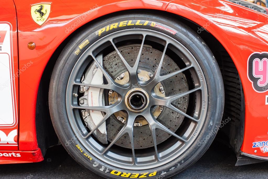

Je me permets d'amender un peu les propos de @COXIAL sur la meilleure tenue de route des pneus de grandes tailles.
Donc, non les pneus de grandes tailles ne tiennent pas mieux la route même si ils permettent d'avoir une plus grande surface de pneumatique en contact avec le sol (tout comme la largeur des pneumatiques du reste)
Les pneus de grandes tailles permettent de loger des freins de grandes tailles. La taille des freins dépend de 3 paramètres : poids de la voiture, accélération, usage piste ou route. Pour vous donner une idée, sur mon grand espace IV de 2 tonnes, la taille des disques imposent du 17" (2 tonnes x 180ch x route), sur une Alpine Renault (1 tonne x 300 ch x piste), c'est aussi du 17". Sur une Etron (2.5 tonnes x 450ch x route), c'est forcement un peu plus gros, je ne suis pas étonné que le 20" soit imposé.
Après, une fois que l'on a déterminé la taille de la jante, il faut encore déterminer la taille du pneumatique (largeur / hauteur de flan) Pour la hauteur de flan, c'est surtout fonction de l'utilisation de la voiture, plus le pneu est haut et plus il sera filtrant et donc confortable, plus le pneu est bas et plus il évitera les mouvements de caisse parasite lors des placements en virage. c'est donc le compromis classique entre confort/performance
Reste à déterminer la largeur du pneumatique, là, c'est presque le plus facile : avec la taille de jante et la hauteur du pneumatique, on connait la longueur de l'empreinte au sol du pneu, reste à déterminer la largeur pour connaitre la surface.
Avoir une petite surface au sol, c'est bon pour tout (aéro, tenue sur neige ou pluie, budget pneu) sauf pour passer la puissance sur sol sec, surtout pour une voiture lourde
Sur la neige, un kangoo 4x4 sera bien meilleur qu'un Porsche Cayenne monté en 335 car sur le kangoo le pneu aura une pression au sol plus grande et donc les dessins du pneu s'incrusteront mieux dans la neige.
