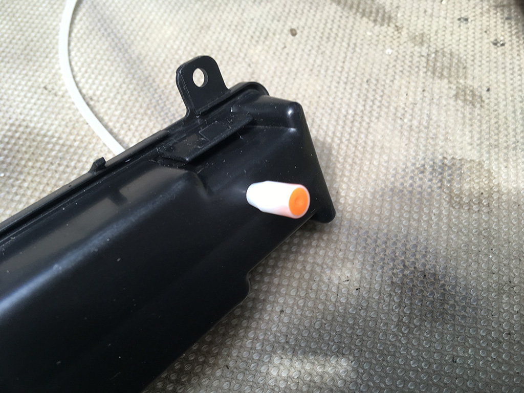

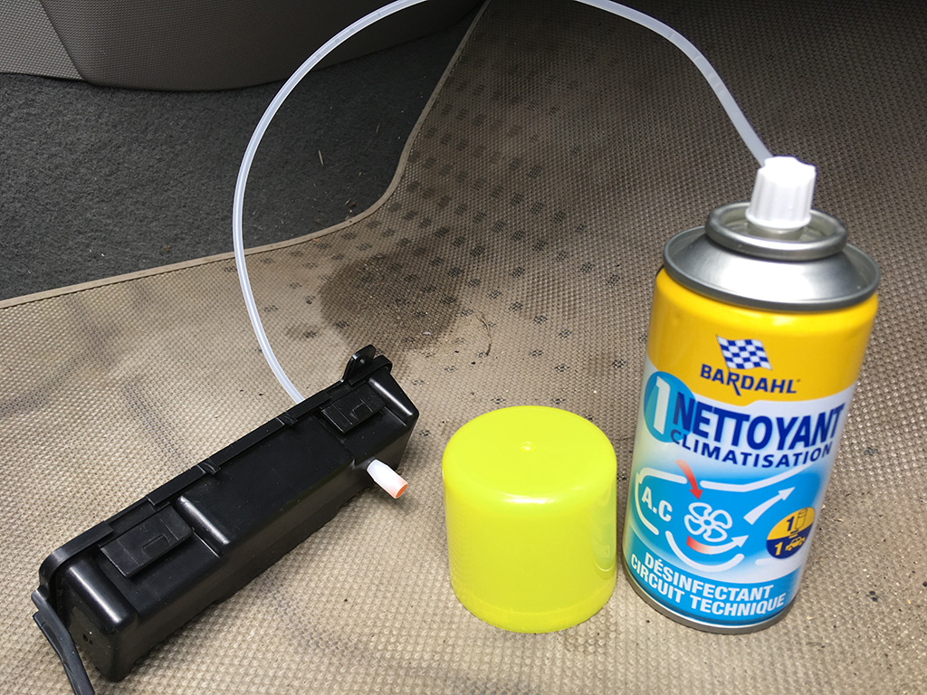

Finalement, j'ai directement injecté le produit de désinfection dans le logement du filtre d'habitacle (à gauche des pieds du passager avant) après l'avoir au préalable retiré .
Pour cela, j'ai modifié la trappe du logement du filtre d'habitacle en perçant un trou de diamètre 3,2mm dans la trappe :
J'ai ensuite replacé la trappe pour refermer le logement du filtre d'habitacle et suivi la procédure de désinfection décrite sur la bombe de traitement.
Sitôt terminé, j'ai démonté le tuyau de la trappe, placé un bout de scotch pour refermer le trou de perçage et refermé le filtre d'habitacle après avoir placé un filtre neuf dedans
