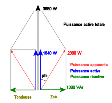

Message par Pixel le Jeu 13 Déc 2018 - 13:49
Oui, j'ai parlé des deux.
Je vais essayer de préciser de manière simple pour les non-électriciens en prenant un cas d'école, avec des chiffres ronds.
Vous être en train de tondre votre pelouse avec votre tondeuse à moteur électrique.
C'est une tondeuse à fil, sur secteur.
La tondeuse tire 10 A. Comme c'est un moteur électrique, on va dire que le cos phi est de 0,8 inductif.
La tension secteur est de 230 V.
La puissance apparente est 230 V x 10 A = 2 300 VA.
La puissance active, celle qui fait réellement tourner la lame de la tondeuse et qui est également celle facturée est de 2 300 VA * 0,8 = 1 840 W (watts).
La puissance réactive, celle qui ne sert à rien qu'à faire chauffer davantage les fils est de 2 300 VA * 0,6 = 1 380 VAr (volts-ampères réactifs)
Pourquoi 0,6 ? Parce que c'est le sin phi correspondant à un cos phi de 0.8.
Imaginons maintenant que vous êtes en train de charger votre Zoé Q210 avec le Flexichargeur.
On va dire que la puissance apparente est aussi 2 300 VA et le cos phi 0,8 mais capacitif.
C'est très proche de la réalité sur une Q210.
La puissance active, celle qui recharge réellement la batterie et qui est également celle facturée est de 2 300 VA * 0,8 = 1 840 W, comme pour la tondeuse.
La puissance réactive, celle qui ne sert à rien qu'à faire chauffer davantage les fils est de 2 300 VA * 0,6 = 1 380 VAr.
Les deux puissances actives s'additionnent et votre compteur compte 1 840 + 1 840 = 3 680 W.
MAIS...
du fait des caractéristiques des deux charges (tondeuse et Zoé) l'une étant inductive et l'autre capacitive, les deux puissances réactives s'annulent. 1 380 - 1 380 = 0 VAr.
Le couple tondeuse-Zoé se comporte comme une charge purement résistive de 3 680 W.
Le courant appelé n'est pas de 10 A + 10 A mais de 3 680 W / 230 V = 16 A.
Autrement dit, la tondeuse utilisée seule tire 10 A.
La Zoé rechargée seule tire 10 A.
Les deux branchées en même temps tirent 16 A et non pas 20 A.
Elle est pas belle la life ?
Moralité : ne passez jamais la tondeuse sans charger la Zoé en même temps et réciproquement.
ENEDIS vous remercie. Very Happy
Petit schéma :
circuit Green'Up ? Puissa11
Messages : 18216

En fait, comme c'est du courant alternatif, les petits électrons ne font rien d'autre que frétiller légèrement sur place en se bousculant les uns les autres.
Ça entre, ça sort, ça entre, ça sort... Embarassed
Enfin ça, c'est au niveau de la prise du nez de Zoé.
Au niveau de la batterie, ça entre par un bout et ça sort par l'autre. pig
Mais là, c'est du continu et Monsieur Cosphi n'a rien à y faire. Razz

Message par zadene le Jeu 13 Déc 2018 - 19:10
Et zut.
"L'énergie qui correspond à un courant de 8A", là, j'ai juste?
Bref, 1840W, quoi.
Edit.
Ah non. Toujours pas.
1840Wh en 1 heure. Sinon, ce n'est pas une énergie.
Et comme "faire rentrer de la puissance" me semble impropre...
