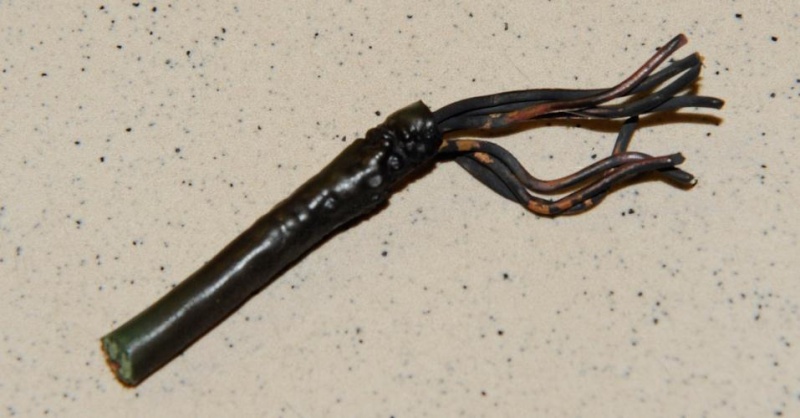

Alors que j'avais la tête dans le compteur électrique j'ai entendu des drôles de bruits, comme quand on soude à l'arc électrique mais en moins fort.
J'appelle aussitôt EDF qui me prends en urgence et me demande de couper le courant par mesure de précaution.
Et voilà ce que le technicien a trouvé sur la tête d'alimentation
La borne de droite est complètement détruite, il a déplacé le neutre sur la borne de gauche
Le bout de câble du neutre.
Ca doit faire un bon moment que ça crame la dedans et je me pose la question : Puisque cette partie de l'installation n'est accessible qu'à EDF, Quel moyen a-t-on de faire vérifier la totalité de notre installation.
Pour moi c'est réglé, le technicien m'a dit qu'ils changeraient tout lors de ma modification d'abonnement (30A -> 45A)

Bonsoir, tu est en monophasé?! Ou ce trouvent ces fils quel est la section???!!! je suis choqué par la grosseur des fils!!! 45 amperes la dedans?! NON?

Ca a aussi interpellé le technicien qui les a trouvés trop petits.
Il y a 7 brins de 0,96 mm de diamètre.

Alors ca ne va pas il faut par securité 5 amperes le mm2 pour eviter de la perte et echauffement et pire si tu a de la distance, encore je suis gentil ^^ donc dison 5X7= 35 amperes MAX pas 45... Enfin cela dit si tu c'est que tu ne pompera pas 45amperes pendant 1h mais je te conseille soit de rester a 35 amperes (c'est limite) soit changer la section des fils c'est mieux!

EDF changera le bornier et les câbles pour me remettre aux normes.
D'ailleurs y pas que ça, quand je lui ai demandé de vérifier tous les serrages il a trouvé deux serrages de câbles passablement détendus sous le compteur.
Encore un endroit plombé et inaccessible à l'électricien qui vient faire l'installation de la box.

C'est pas ton arriver principale sa ?
C'est juste bon pour brancher un Tv dessus.
Tes câbles sont du 1.5 d'après ta photo.
