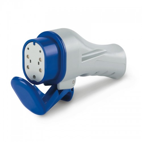

hier je vais a une borne de ma ville que je n'avais pas essayée .
la trappe de la borne s'ouvre et la je vois une prise T3 mâle.
etant donne que celle du cable de la zoe est male : gros probleme.
quelque chose m'a t il échappé ?
quelqu'un a t il deja vu le cas.
cela doit etre une borne EVLINK si je ne me trompe pas.
merci

Tu n'as pas pris une photo ? Tu pourrais donner la localisation exacte ? Il n'y a rien de marqué sur ChargeMap ?

c'est au havre office de tourisme parking de la piscine SNH.
sur chargemap il est bien marque que l'une des deux n'est pas operationnelle.
mais celle que j'ai teste est operationnelle.
de plus sous la trappe il y a une prise 220 ,
mais le voyant power de mon deuxieme cable ne s'allume pas donc pas de jus.
et pour couronner le tout le boitier du cable empeche la fermeture de la trappe.

... ou alors c'est juste une prise femelle "qui dépasse" ? Je dois avouer que j'ai très peu utilisé les type3...

D'après la photo sur chargemap, je pense que c'est bien ça.seb.maccagnoni a écrit:... ou alors c'est juste une prise femelle "qui dépasse" ? Je dois avouer que j'ai très peu utilisé les type3...
On reconnait la prise "femelle" (je préfère dire le socle car la distinction mâle / femelle sur le type 3 n'est pas très claire) à l'encoche sur le haut de la prise, là où il y a un ergot sur la prise "câble" :

bon j'ai compris en voyant les photos que tu as publie.
c'est bien ce type de borne et ce qui m'a trompé c'est le fait que la connexion de la borne
est saillante alors que dans les autres bornes que j'ai utilisé elle effleure la tole.
en fait j'aurais du enfoncer ma prise.
je vais y retourner.
je vous tiens au courant , c'est le cas de le dire !

bah oui mais quand je vois un truc qui sort je n'ai personnellement pas envie de jouer a papa maman
bon effectivement la borne fonctionne .
MEA CULPA comme disait l'autre .
