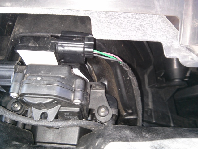

Bon ca y est la trappe de recharge de ma zozo a été réparée lundi dernier, le tout sous garantie.
Par contre, ils avaient oublié de recabler le voyant ZE... et je m'en suis aperçu rapidement le soir car sans y faire vraiment attention, je scrute en permanence ce voyant pour savoir à quelle étape du branchement ZOE se trouve, c'est "inconscient"
Alors sans voyant c'était un peu comme à l'aveugle...
Bref, j'ai entrepris de faire le branchement moi-même ce matin, rien de difficile !
Avant :
Après :
___
Les étapes
Les vis enlevées...
Le cache prêt à être enlevé, on voit le voyant ZE inerte
Et le petit bout de cable qui pendouillait... que j'ai finalement rebranché !
Avant :
Après :
___
Les étapes
Les vis enlevées...
