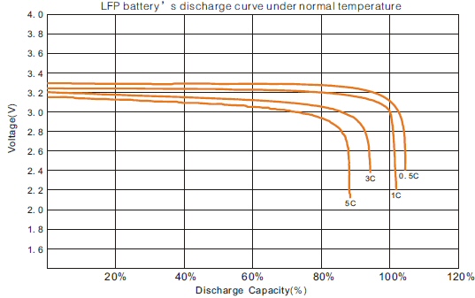

Message par Ke2 Lun 23 Mar 2015 - 11:56
CROLLES a écrit:Et pourquoi seraient-elles fausses ?
Le calculateur par exemple mesure et liste la tension de chaque cellule de la batterie ce qui indique une vision "de l'intérieur". Ça me parait être bien plus significatif qu'une vision "de l'extérieur" type charge décharge.
Il suffit de regarder les courbes de décharge des cellules lithium pour se rendre compte que la tension d'une cellule n'est pas très représentative de l'énergie qu'elle contient encore (donc de la capacité réelle de la cellule), sauf lorsqu'on approche de la fin de décharge.
Révision et diagnostic batterie - Page 5 Discharge-Curve
Le calculateur peut donc estimer la capacité réelle chaque fois que le conducteur arrive à la fin de son autonomie (et je pense qu'il le fait).
Si le conducteur ne décharge jamais la batterie de façon importante (disons s'il reste toujours au dessus de 10 ou 15% de capacité restante), le calculateur ne remet jamais à jour son estimation.
Messages : 5335

Message par Ke2 Lun 23 Mar 2015 - 12:06
CROLLES a écrit:Que dit ton listing des tensions cellules ? Tu es à 3904 mV ?
Le fait que la tension soit à 3,9V indique que la cellule est pleine... quelle que soit sa capacité Wink
