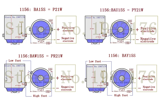

Vérifie bien le type de culot si tu ne prends pas sur yakarouler.
ampoule pr21W, culot BAW15S
Feux stop arrière - Page 2 HTB1nLt3RVXXXXcGXXXXq6xXFXXXg.jpg_640x640q90
