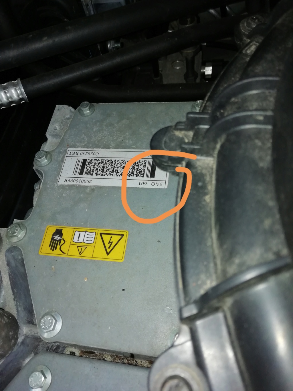

@MXF : Pour vérifier le type de moteur regarde l'étiquette collée sur le chargeur à l'arrière, sous le réservoir de liquide de frein.
Par exemple dans mon cas moteur 5AQ601 (voir photo).
Edit : La photo a été prise sur ma Zoe 41, R75 de janvier 2017.

Comment saurai-je si le moteur est R75 ou R90 s'ils ont le même code 5AQ601 ?
Pourriez-vous me dire ce qui avait été changé concernant le GMP de ma Zoé à 80 000 km avec la facture ci-jointe ?
Pourriez-vous me conseiller d'autres GMP sur l'un ou l'autre site ? Celui de moteurs-occasion cité plus haut à quand même 65 000 km, ça fait beaucoup...

Au sujet de la facture plus haut, on peut dire qu'ils ont changé le moteur et le réducteur.
290106283R : moteur
290K47909R : réducteur
Dans Dialogys ce sont ces mêmes références lorsque l'on va à BFME (R75) ou BFMF (R90).
Mais je n'ai pas de certitude pour ces correspondances, aussi @Pixel qu'en pense-tu ?
On voit cette référence du moteur dans les annonces de pièces d'occasion plus haut (voir à référence constructeur).
290106283R : moteur
