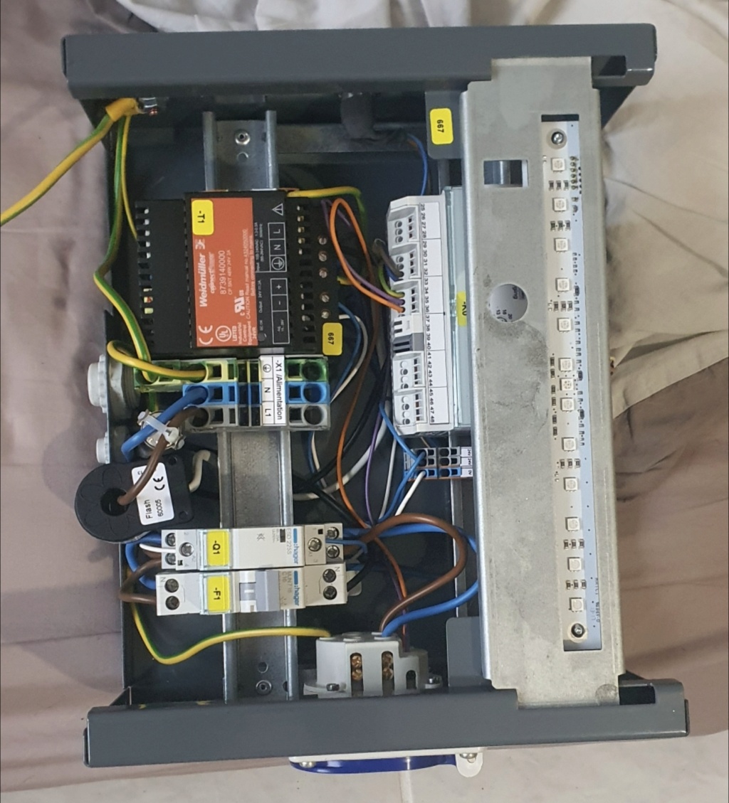

Du coup, je compte installer ma veille borne Hager Witty ip21 de 3,7 kW dans ce garage. J'ai vu plusieurs choses :

Aussi j'ai vu dans la notice de ma borne des histoires de délestage et de compteur qui peut communiquer les informations HP/HC via deux câbles mais c'est une veille borne de 2013. Est-ce vraiment fonctionnel ? Et si oui, est-ce compliqué à mettre en place ?
D'autre part, j'ai vu un disjoncteur dans la borne + pas mal de petits boîtiers sur un rail comme dans mon tableau électrique. Peut-on la brancher en direct ou faut-il aussi un disjoncteur au niveau de l'appartement ?

Bon, déjà, ta borne est une XEV091. Normalement, elle est livrée avec son disjoncteur-différentiel mais tu ne l'as peut-être pas récupéré. Dans ce cas il faut t'en procurer un. Ou un différentiel et un disjoncteur séparés.
