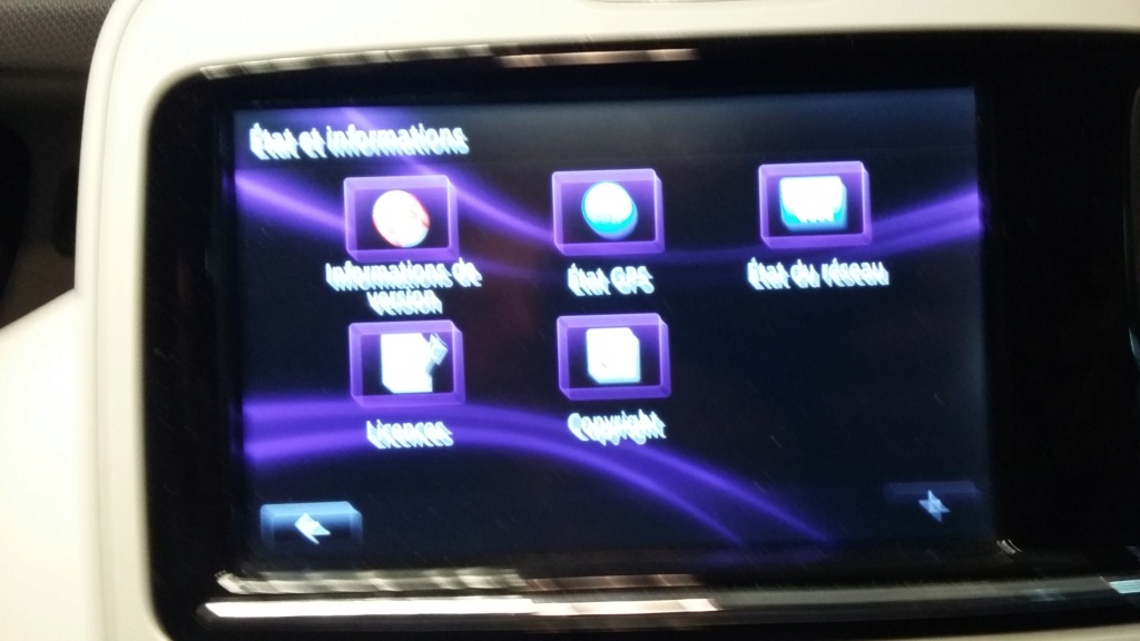

Effectivement, s'il s'agit d'une charge programmée restée en mémoire dans le R-link (ou d'un TCU défaillant, mais c'est l'interrogation suivante), Renault pourra faire tous les tests de charge possible, tant que ce ne sera pas dans la plage horaire programmée ben, ça marchera pas !
Ne trouvant pas le(s) sujet(s) qui en parle, je vais faire au plus simple :
Appui sur le bouton "menu" pour arriver là:
Appui sur le bouton "véhicule" pour arriver là :
Appui sur le bouton "réglages" pour arriver là :
Appui sur le bouton "programmation de la charge" pour arriver là :
Où c'est le bouton "charge immédiate" qui doit être coché, dans le cas contraire un appui sur l'icone.
Tant qu'a faire autant vérifier l'état de la connexion (TCU) en allant là :
Puis sélectionner "état et information" :
Encore un petit effort avec un appui sur "état du réseau" :
Lequel doit être "connecté".
Pour la terre, la liaison se fait donc par le 4 mm2 ? Mieux que rien mais pas bon ! La section de ta terre existante doit être à minima de 10 mm2, donc...
