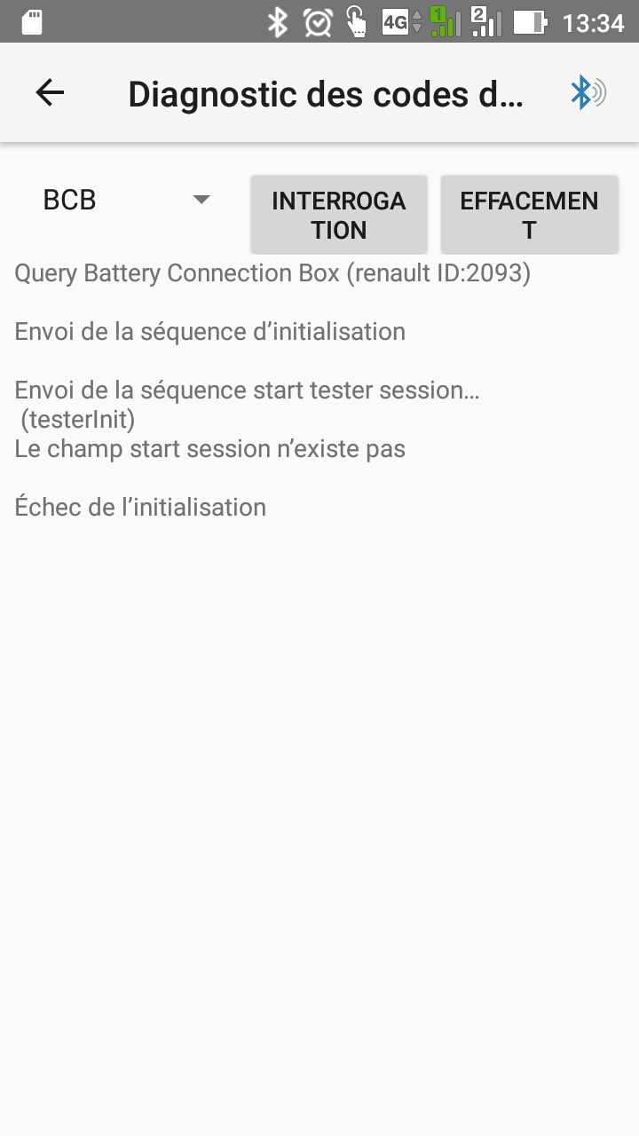

J'ai branché CAN ZE, et fait le tour des calculateurs pour lire les DTC.
Sur tous les calculateurs j'ai ce message :
Système ELEC à contrôler + voyant clef + voyant batterie allumé durant la charge Screen13
Sauf sur BCB (Batterie Connection Box)
Système ELEC à contrôler + voyant clef + voyant batterie allumé durant la charge Screen14
Étant donné que le voyant batterie est allumé, je présume que le défaut vient de la batterie (ou d'un module qui la gère)  et non de la voiture  Question

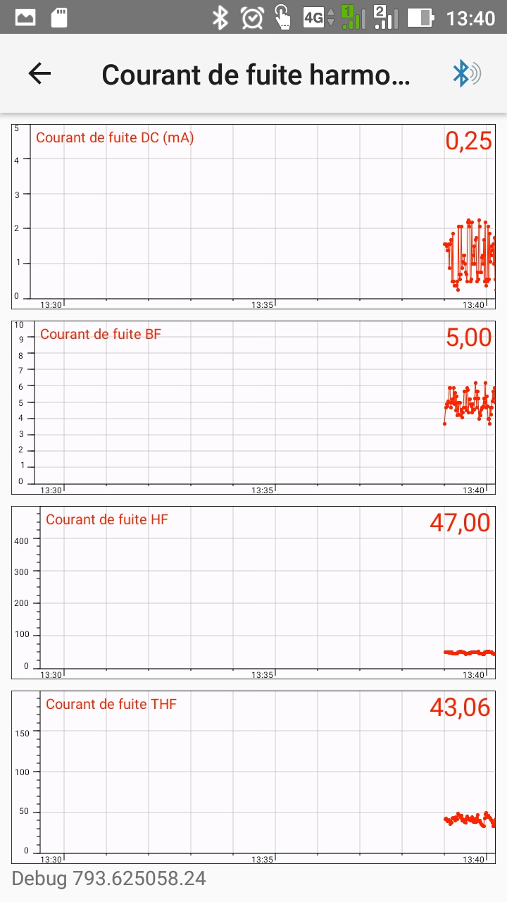

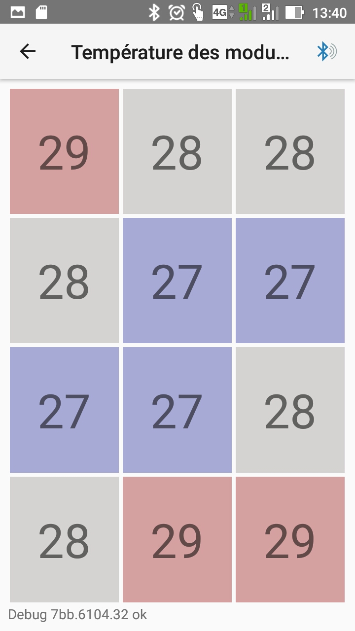

J'ai pris d'autres captures d'écran pour comparer avec d'autres personnes, si c'est possible.
Système ELEC à contrôler + voyant clef + voyant batterie allumé durant la charge Screen15
Système ELEC à contrôler + voyant clef + voyant batterie allumé durant la charge Screen17
Système ELEC à contrôler + voyant clef + voyant batterie allumé durant la charge Screen16
Système ELEC à contrôler + voyant clef + voyant batterie allumé durant la charge Screen18
Système ELEC à contrôler + voyant clef + voyant batterie allumé durant la charge Screen19
