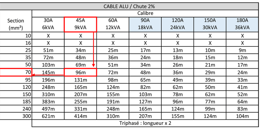

- Section du câble EDF : Je ne suis pas certain de bien comprendre ce tableau : que signifient les croix ? Pas de limite de longueur ? Ou bien que ce n'est pas compatible avec l'installation souhaitée ?

Mais pour revenir sur le tableau Abaque, une puissance égale ou supérieure à 6 kVA est flaggée avec un x? Que cela signifie-t-il ? Pas compatible avec l'installation ?
Pourtant, le raccordement a bien été fait dans le passé par Enedis/ERDF/EDF.... et l'abonnement était à 12 kVA (peut-être que la puissance réellement disponible était largement inférieure à la puissance souscrite...)
EDIT: j'ai trouvé une calculatrice de section de cable :
https://commentcalculer.fr/calcul/section-cable/
Les données Abaque sont calculées sur la base d'une chute de tension de 2%.
D'après la calculatrice, si on passe cette chute de tension à 3%, le cable de 16mm2 alu permet de faire passer un ampérage de 60A pour un cable de 20m de longueur.
Donc mon cable alu devrait être suffisant, si ce n'est que je vais avoir une chute de tension plus importante que sur un cuivre.
Donc le cable qui arrive sur mon compteur est probablement assez court. La maison se situe dans une rue avec beaucoup de maisons.

Et voilà, donc si la tension réseau est déjà faible, il se peut que chez toi elle soit très basse à pleine charge.

Si, contractuellement 230 volts +/- 10 % au niveau de la sortie disjoncteur (si j'ai bien compris, il y a un disjoncteur en limite de propriété (Enedis) et un au tableau (privé), ce serait donc sur celui en limite que la tension serait mesurée) si tu es dans la fourchette basse...
C'est bien ce que j'évoquais précédemment, incompréhension ?, il est probable qu'il y ai eu confusion entre contractuellement et techniquement.
Tu as eu un devis, ou les frais seront imputés sur la prochaine facture ?

j'ai eu un devis par Enedis après le passage de leur technicien sur site.
Le devis prévoit le remplacement du compteur et du disjoncteur avec remise en service même puissance.
J'ai payé 50% d'accompte, j'attends désormais la facture pour le paiement du solde.
Ta compréhension est bonne : il y a bien un disjoncteur dans le boitier en limite de propriété (mais je ne sais pas quel puissance d'ampérage i supporte), et j'ai un disjoncteur "privé" sur mon tableau général. Ce dernier a une puissance de 60A.
Dans ce cas, j'imagine que le disjoncteur Enedis dans le boitier en limite de propriété fait la même puissance non ?

Cela commence à bien s'éclaircir.
Oui, pour le disjoncteur en limite, si PR (puissance de raccordement) de 36 kVA --> 30/60 réglé à son maximum, si PR de 18 kVA --> 10/30 à son maximum.
Ce serait donc ton câble entre la limite et le tableau qui serait en 252 cuivre ? Sur quelle longueur ?
Le travail étant réalisé sur devis (donc vraisemblablement un coût > à 150,00€), les conducteurs en amont du compteur ont été calibrés en conséquence. ce serait plus probablement le calibre des anciens conducteurs qui étaient en 162.

C'est bien le cable qui est entre le boitier en limite de propriété et mon tableau qui est en 25mm2. La longueur doit être d'environ 60m, peut etre un peu moins.
L'intervention m'a coûté env. 650 EUR. Il n'y a pas eu de travaux spécifique en amont de mon boitier en limite de propriété (j'entends pas là, pas de tranchée creusée etc...). Ils n'ont pas grimpé sur un poteau pour un éventuel changement de cable non plus (je pense que la ligne Enedis arrive en souterrain) et je ne les ai pas vu ouvrir de trappe quelconque dans le sol pour modifier un raccordement. Ils ont juste ouvet le boitier sur rue. L'opération a du leur prendre environ 1h30.
