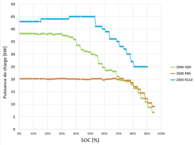

@ Chrisnord: quand tu dis que la ZOE 50 charge plus vite que le ZOE 40 en 22kW tu peux me donner des chiffres? Je charge actuellement à 28kW avec ma Q90. Je voudrais la remplacer par une ZOE 50 mais je voudrais savoir combien je peux espérer récupérer avec le même temps de charge. Je sais que beaucoup de facteurs rentrent en jeu mais c’est juste pour avoir une idée.
Je charge uniquement entre 12h et 13h30.

Quand elle est autour de 20-30% la nouvelle mets 1h30 pour se charger a 99% environs. Donc 270 km d'autonomie WLTP récupérées en 1h30. Tu as aussi cet ordre de grandeur là chrisnord ?

Voici les courbes de charge, probablement en conditions optimales
Faut-il rouler plus vite pour aller plus vite en VE ? Compar22

Content de voir qu'on utilise les courbes que j'ai posté il y a un moment maintenant Very Happy
Le 22kw semble se maintenir au delà de 95% de batterie, ce qui n'était pas le cas de la Q/R 90 Smile

C'est clairement pas le cas !

Elles sont superbes ces courbes! Smile
On devrait tous les avoir en image de fond d'ecran Very Happy
