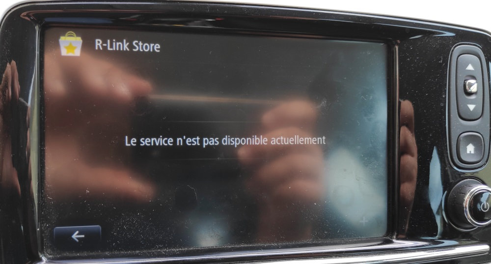

Depuis ma voiture, j’accède enfin au store, je vois l'appli "My Z.E. Connect", je tente de l'installer.... mais non! -> "Service indisponible"
Donc d'une, je ne sais pas comment installer cette application, mais pire, je me rends compte que la mise à jour d'R-Link m'a mis à jour mes cartes de navigation -> la rue de la où j'habite, n’existe pas encore sur ma nouvelle carte, et donc, je me retrouve avec une carte plus vieille que celle que j'avais sans la mise à jours!

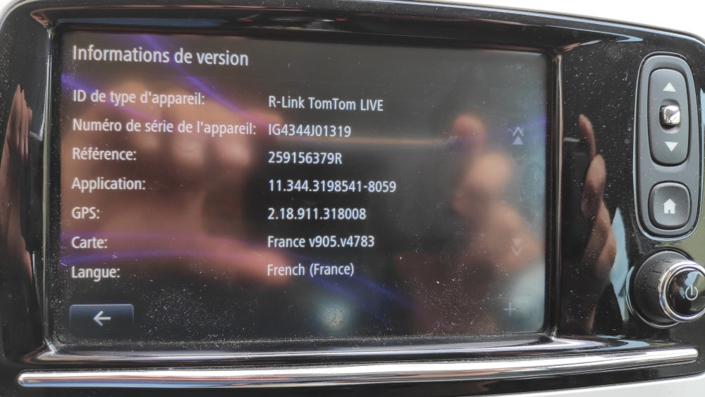

Il y a t-il un qui regroupe tous les derniers numéros de version à jour?
Pour info, chez moi:
et les photos d'installation de l'application :
Par avance merci.

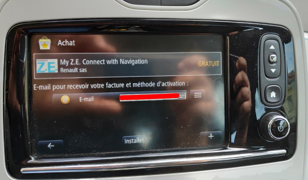

Par avance merci.

Alors, je reviens vous donner des nouvelles!
En fait, il n'y a rien a faire pour l'application "My Z.E Connect", il suffit d'attendre... au bout de 24h, j'ai reçu une facture par mail (de zéro euro), 24h plus tard, j'ai reçu par mail mon code d'activation qui ne marchait pas, j'ai donc appeler le service client qui a été super sympa (et avec une standardiste Française), qui m'a expliqué que mon code sera valide entre 24h et 72h après être généré.
Effectivement depuis hier soir, mon code fonctionne!
Le temps! le temps c'est la clé!
Il ne me reste plus qu'à voir pour le problème de carte, je vais essayer de m'en occuper ce weekend, si j'y arrive, j'expliquerais ce que j'ai fais.
