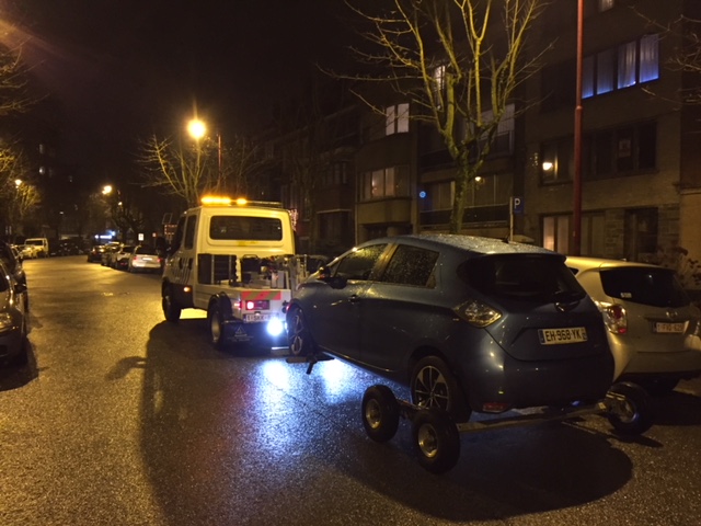

Ils sont là, je les ai déjà sortis de la batterie le jour où je suis tombé en panne.
Par contre, on se retrouve rapidement sur la « réserve » et en puissance moteur limitée, alors qu’il reste 3 ou 4 kWh dans la batterie.

Ce n'est pas ce que j'ai écrit. J'ai écrit Puissance moteur limitée, pas Mode tortue. Le jour où j'ai consommé 41 kWh, j'ai fait pas mal de kilomètres en Puissance moteur limitée. C'était en décembre en Belgique et les températures qui vont avec.Jakdenon a écrit:s'il reste 3 ou 4kwh en mode tortue c'est donc qu'il n'y a pas 41 utilisable .
le calcul ne donne hélas que 34.5 kWh
a mon avis il n'y a jamais eu 41 dans la batterie mais 38 .
maintenant d'autres diront que non
Voilà le message que j'avais posté :
Je me suis sacrifié pour faire (malgré moi) le test de l'autonomie
Concrètement, j'ai bien sorti 41 kWh de la batterie. Je suis à 0 kWh de récupéré car je fais quasiment exclusivement de l'autoroute, et j'essaie autant que possible de me mettre au point 0 au lieu de récupérer de l'électricité.
J'ai pas mal roulé après que l'autonomie a arrêté de s'afficher, mais je ne saurais pas dire combien de km. En tout cas, j'ai remis 4kWh dans la batterie lorsque j'ai chargé avant que le tableau de bord passe de 0% à 1%, ce qui est énorme. On a quand même une bonne réserve lorsque l'autonomie de s'affiche plus.
