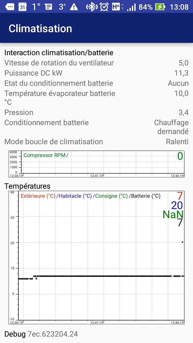

Hier, j'ai fait un test vite fait sur une 22kW par 7° extérieur et 7° à la batterie.
Charge batterie autour de 45%
Puissance dispo à la borne: 21.6 kW
Puissance DC: 10.7 kW
Le chauffage de la batterie était demandé par zoe sans aucune programmation ou demande de préchauffage.
Je ne pense pas que la pompe à chaleur ait absorbé 11 kW à ce moment là. Où peut-on voir la conso de la PAC seule?
Avant que le chauffage soit demandé, elle a démarré la charge à 15,6 kW.
Est-ce 15.6-10.7 pour la pac? Dans ce cas, ce n'est pas judicieux de ne pas exploiter la partie 21.6-15.6 qui est inutilisé, cela permettrai de conserver une charge à 15.6 kW, au fur et à mesure que çà chauffe la PAC réduit et la charge augmente.

La pompe à chaleur ne peut pas absorber 11kW...
Es-tu sûr que ce soit la PAC qui réchauffe la batterie ?

La puissance max de recharge/régénération (Pmr/r), c'est vraiment mystérieux, et tout les critères qui limitent, ne sont pas fournis par CanZE.
J'ai des soupçons avec la T° et même l’équilibrage des cellules, (reste à le démontrer) et cela même au début de la charge.
La puissance maximum absorbé par la PAC, il faut la déduire par soustraction : P dispo - Pmr/r. Mais en condition extrême c'est pas sur que ce soit valable.
De ce que j'ai pu déduire cet été, elle serait au alentour de de 2 kW maximum (sans garantie).
Avec ton exemple, si la batterie est réchauffé par la PAC et des résistances, la parties résistances pourrait faire j'usqu'a 7 ou 8 kW, ce qui me parait invraisemblable, donc d'autres facteurs limite la Pmr/r.
Plus logique de 15.6 kW à 10.7kW DC = 5 kW : 2 pour la PAC et 3 pour les résistances (s'il yen à) . Mais ou sont passées les 5 autres kW ? il faudrait avoir la valeur Pmr/r .

Le problème c'est que CanZe n'a pas l'air très au point avec les ZE40...
On ne sait pas si c'est un problème d'affichage, ou si les valeurs sont bien à 0 : puissance de charge/régen max c'est manifestement faux, puisqu'en dessous il indique puissance DC 10,7 kW.
