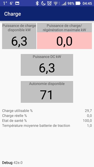

Ce matin, je suis allé voir à intervalle régulier sur 1 heure de charge.
T° extérieure: -2°
T° batterie: 1°
Un préchauffage batterie de 1.1 kW s'est déclenché au bout de 12 minutes de charge. En l'espace de 5 minutes, elle affiche 2°, mais l'affiche ne permet pas savoir la T° au 1/10, la batterie était peut être à 1.5°.
Pour passer de:
2 à 3°, il a fallut 9'
3 à 4°, il a fallut 8'
4 à 5°, il a fallut 9'
Comme j'avais mis le pré-conditionnement pour 5h45, la pompe à chaleur est monté en puissance à 5h15.
A partir de 5h15, la charge est tombé à 2.6 kW pendant une petite minute pour se stabiliser autour de 4.6 kW, soit une absorbtion de 1.7 kW pour la PAC.
La charge seule est passée de 29.7% à 45.6% en 1h07min.

Le gros creux correspond au pré-conditionnement de l'habitacle, quand c'est descendu à 2.6 kW de charge.

Charge ce matin de 5h à 7h pour faire un complément et comprendre le fonctionnement du chauffage des batteries.
T° ext: -1°
T° batterie: 2°
le conditionnement batterie reste sur "indisponible"
mode boucle de climatisation sur "ralenti"
La borne propose 6,3 kW, zoe en prend entre 6,2 et 6,3 lors de mes différents relevés.
A aucun moment le préchauffage de la batterie ne s'est lancé. A réessayer par T° plus froide
