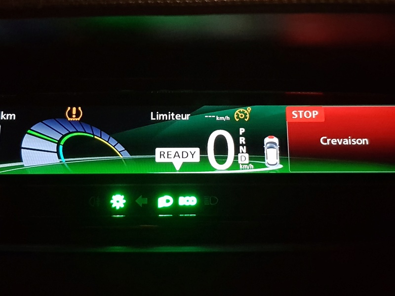

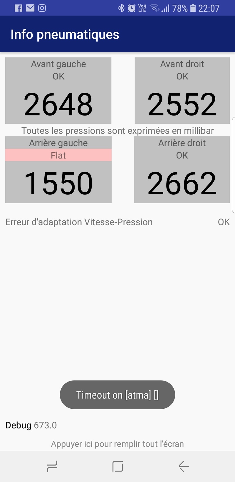

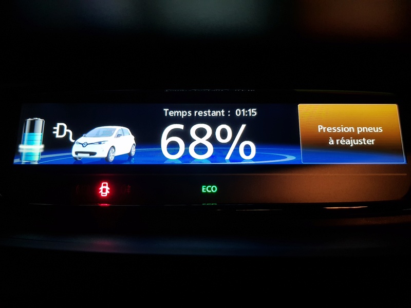

Hellsing- Messages : 62
Date d'inscription : 26/12/2016
Age : 33
Localisation : Eure & Loir 28
Re: Capteurs TPMS
Pour ma part passage chez un ami qui a un pneus service. Je me serais sans doute fait avoir au montage des roues hiver pour ma R90 acquise toute récemment. Grâce à vous et les réseaux sociaux j'ai pu m'organiser avec lui pour le clonage des 4 capteurs, sans démontage des pneus des jantes d'origines.
Avec son appareil il a la possibilité soit d'écrire un nouveau no de série par la prise OBD, soit de lire le capteur d'origine et de coder les capteurs qu'il vend, qui sont vierge.
Donc passage à son pneus service un soir, je rentre ma ZOE dans l'atelier, il sélectionne ma ZOE .
Ensuite il va s'appuyer sur la valve de roue avant gauche, et son appareil lit le no de série du capteur, il note ce no sur une feuille qu'il scanne ensuite avec ma carte grise (tip top le jour où j'ai un souci il a tous les no de série correspondant). Il place ensuite le capteur vierge dans l'appareil et le programme avec le no de série de la roue qu'il vient de lire.
Et ainsi de suite pour les autres roues. Il dépose chaque capteur dans une boite avec son emplacement sur la voiture et se chargera de monter chaque capteur sur la roue lui correspondant. Plus qu'à passer le lendemain (ou attendre sur place qu'il démonte chaque pneu et installe le capteur).
Montage des roues sur la voiture, effectuer appairage des pressions et c'est réglé
Ensuite de mon côté j'ai voulu tester tout ça, j'ai inversé les roues avants et arrières, j'ai dégonflé la roue avant gauche. Le témoin de crevaison s'est allumé à partir d'une certaine vitesse, il ne s'est pas allumé de suite à la mise du contact (mouvement des roues pour activer les capteurs??)
Avec CANZE je suis allé voir les pressions et m'indique que la roue arrière gauche est à 1.5bar... donc chaque capteur a son emplacement (il était codé et monté pour l'arrière gauche d'origine). Bien que la ZOE n'indique pas les pressions au TDB ou quelle roue est crevée.
A la remise du contact j'ai un autre message enregistré
Ah et pour le prix j'ai payé un prix d'ami mais les capteurs il ne les a pas pour moins cher que chez Renault de toute façon...
