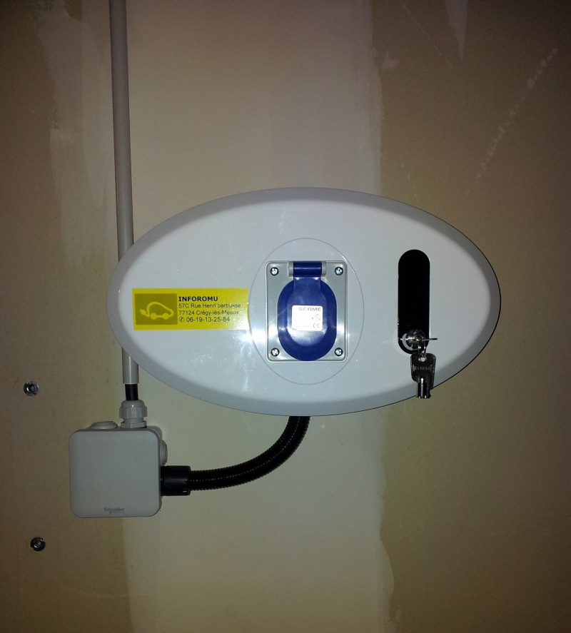

Message par kevinvidia le Lun 25 Fév 2013 - 16:52
Et voila les gars Borne ChargeMaster 7 Kw posé et par "INFOROMU" SVP!
Voici une petite photo comme promis!
Et Attention! effectivement il ne faut pas ouvrir la borne sinon bye bye la garantie... :/
En tout cas je comprend pourquoi Renault a choisi cette borne pour ZOE, simple, peut aller a l’extérieur, fournis avec une clef et a mon avis sa ne doit vraiment pas leurs couter chère a ChargeMaster en tout cas super! Moi ce que je voulais c'est une prise pour charger ZOE rapide et pas trop chère et bien en voila une Smile

Message par cadaguy le Lun 25 Fév 2013 - 16:54
Pouquoi un boitier de dérivation avant la borne ? en direct c'était plus propre et plus sur !

Message par kevinvidia le Lun 25 Fév 2013 - 17:17
@cadaguy a écrit:Pouquoi un boitier de dérivation avant la borne ? en direct c'était plus propre et plus sur !
Parcqu'il y a un passage du câble de la borne 4mm² (surprenant mais bon) a 6mm² et on n'a pas le droit d'ouvrir la box...

Message par Berty le Lun 25 Fév 2013 - 20:13
4 mm2 pour 30A ce n'est pas conforme à la NFC 15-100 (mini 6 mm2), comment peut-elle ZE Ready ?
Berty
Messages : 144
Date d'inscription : 06/02/2013
Re: Borne de recharge Chargemaster
Message par ptida54 le Lun 25 Fév 2013 - 21:08
@Berty a écrit:4 mm2 pour 30A ce n'est pas conforme à la NFC 15-100 (mini 6 mm2), comment peut-elle ZE Ready ?
Pour la simple et bonne raison qu'il n'y a pas plus de 30cm de longueur et que le 4mm2 multi-brins supportera largement les 30A !
La France est la reine des normes, parfois inutiles !!
Après, dans mon cas, comme la borne sera à une dizaine de mètres de mon tableau, le 6mm2 devient indispensable. Par contre, si vous branchez directement votre borne sur votre tableau, pas de soucis de section !
Et puis la borne est fabriquée en Angleterre, où le 4mm2 est légion pour cet ampérage apparemment.
