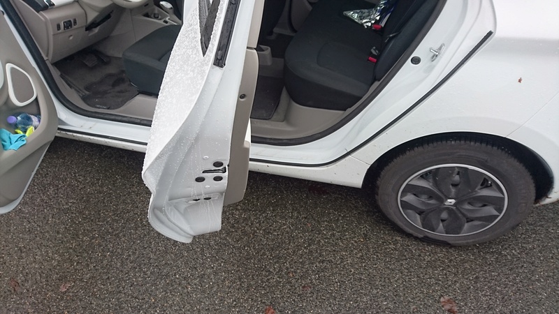

Bonsoir
Je possède, non ( je ne me sui pas encore habitué à la loc)  je roule avec une ZOE life blanche donc je ne sais pas si les autres finitions sont concernées :
Comme beaucoup de modèles "bas de gamme", il n'y a qu'un seul joint de porte alors que les modèles plus luxueux, quelle que soit la marque en possèdent deux.
L'inconvénient pour le maniaque que je suis, est que lorsqu'il pleut, de l'eau sale remonte et salit les bas de caisse même entre le bas de porte et le joint d'origine.
Pour y remédier, j'ai acheté et ajouté du joint collant et le problème est réglé pour 24€, ça reste blanc :

J'ai trouvé ce joint dans une boutique spécialisée dans le caoutchouc, et plastique sous toutes les formes, joints, mousses, tapis...etc...
Le joint comporte une partie plate collante de 1cm et un "boudin" creux qui s'écrase sous la pression pour ne pas gêner la fermeture.
Ce qui m'a fait penser à cette solution est la présence d'une feuillure de 1cm environ sur tout le bas de caisse, comme si ce joint était prévu.
C'est pour ça que je me demande si il existe sur les versions plus haut de gamme de la ZOE.

Bien sur j'y avais pensé et j'ai hésité, question de look.
Mais sur la porte il n'y a pas de surface plane pour bien coller alors qu'il y en a une sur le tour de porte coté voiture, comme si ce joint avait été prévu.
C'est pour ça que j'ai demandé si il existait sur les finitions supérieures, comme cela se fait sur certaines VT.
Notez, ma Zoe étant en location, je n'ai pas voulu faire de trous et utiliser un montage " démontable" sans marques indélébiles.
Si vous êtes proprios de la votre, la solution sur les portes doit être envisageable.
