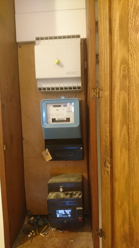

Re: Pose wallbox 7 kW par Proxiserve
Moi, il me semble avoir compris que l'abonnement est en 9 kVA monophasé mais que l'installation est restée en triphasé !
Pour ça, je me base sur ce message :
Je ne suis donc pas sûr que le compteur et le disjoncteur principal aient été changés.
Mais bon, je ne suis pas sur place.
Il n'y aurait pas un électromobiliste compétent dans ta région, qui pourrait jeter un coup d'œil ?
Ça nous éviterait de faire des hypothèses sans pouvoir les vérifier.
Ou, plus simplement déjà, fais-nous des photos de ton compteur et de ton disjoncteur.
johann9414 a écrit:Bon, le technicien de Proxiserve est passé avec un collègue. 3/4 d'heure d'intervention à fourailler dans le tableau électrique et sur la borne. Cette fois, on peut allumer la borne sans rien faire sauter mais, par contre, si l'on teste avec la voiture, c'est le vieux différentiel de 650mA qui saute.
Explication du technicien : la borne va bien mais "comme j'ai une arrivée en triphasé : 30A soit 6 kVA par phase alors que la borne demande 32 A soit 7 kVA, il faut appeler EDF pour leur demander, soit d'augmenter la puissance, soit de transformer l'installation pour avoir vraiment du monophasé, conformément à mon abonnement".

Bonjour et merci pour vos retour, je vais essayer de répondre à tout le monde.
A partir du bas :
Un disjoncteur (GARDY) différentiel 650mA réglable de 10 à 30A 4 poles 3 poles protégés - Intensité de calibrage = 5 sur lequel il manque la vis du bas (et le plombage ??)
Un compteur électromécanique triphasé 4 fils type C8C1 10-30A 3x220V 50Hz C=6,6Wh/tr
Une boite en plastique "propriété d'EDF" dont je ne sais pas à quoi ça sert. Tout ça est fixé à un panneau en bois plombé lui aussi.
Je ne dirais pas que c'est du "vieux materiel" pour ne froisser personne mais disons que c'est de l'"ancien".
Le tableau, lui commence par un 40A 30mA 4 poles qui est relié à des "borniers" (des espèces de dominos qui relient les cables entres eux - riez pas, je découvre au fur et à mesure, c'est pour ça que j'ai recopié toutes les références au dessus) qui alimentent les différents disjoncteurs en mono (j'ai 2 fils et la terre qui arrive aux prises). Je ne remets pas d'autres photos pour ne pas charger inutilement le post.
A priori, je vais avoir droit à un changement de toute l'installation d'EDF (compteur, disjoncteur - peut être cable depuis le PDL et avec de la chance, ils font aussi le tri du tableaux pour que je ne reste pas sans courant ?). on a passé un moment hier à éplucher les 90 pages du guide des tarifs d'Enedis pour se préparer. A priori ces changements avec augmentation de la puissances c'est du 154-265€ suivant l'heure à quoi doit s'ajouter des tas d'autres trucs je suppose (déplacement, materiel, ...).
on verra bien quand on aura le devis.
C'est presque ça, l'abonnement est bien monophasé à 9kva, le changement à dut se faire avec l'ancien propriétaire (ou celui d'avant, ou encore d'avant). Pour ce qui nous concerne, ça a été ouvert sur un coup de téléphone à EDF, rdv, passage éclair d'un technicien (je ne sais même plus si c'étais un sous traitant) et hop, du courant.Pixel a écrit:Moi, il me semble avoir compris que l'abonnement est en 9 kVA monophasé mais que l'installation est restée en triphasé !
Ben voilà, c'est fait et en détail (l'image se couche, désolé) :Pixel a écrit:Je ne suis donc pas sûr que le compteur et le disjoncteur principal aient été changés.
A partir du bas :
Dernière édition par johann9414 le Mer 5 Avr 2017 - 13:21, édité 1 fois (Raison : correction du lien de l'image)
Bon, et bien, comme je le pensais au vu de tes messages précédents, il semble bien que tu sois toujours "physiquement" en triphasé mais "administrativement" en monophasé.
Je ne savais pas que c'était possible. On en apprend tous les jours.
Je pense que le passage en mono s'impose si tu veux être tranquille et ne pas avoir à surveiller tes autres consommateurs en permanence.
RD150 pourra sûrement t'en dire plus mais si tu as un contrat 9 kVA mono et que tu veux rester en 9 kVA mono, ça ne devrait logiquement rien te coûter.
Si tu veux passer de 9 kVA à 12 kVA, le tarif est en page 23 de ce document :
http://www.enedis.fr/sites/default/files/Enedis-NOI-CF_15E.pdf
Changement de puissance avec changement de compteur et de disjoncteur, c'est le cas 4 : 66,13 € TTC.
Au pire, s'ils considèrent que c'est un changement avec passage de tri à mono, c'est le cas 5 : 154,39 € TTC.
À ta place, je dirais à ENEDIS de mettre LEUR installation (jusqu'au disjoncteur abonné) en conformité avec TON contrat (que tu as signé et ton fournisseur aussi).
Bon, ça risque de ne pas être évident à négocier mais "administrativement" tu as un contrat 9 kVA qu'en fait tu ne peux pas utiliser à cause de LEUR matériel qui ne correspond pas.
Ce n'est pas ton problème.
Maintenant, s'ils te proposent de faire aussi la mise à jour de ton tableau, le tout pour un prix raisonnable, il faut voir.

Effectivement, ça n'est pas tout jeune comme installation.
J'ai des craintes pour la valeur de ta terre.
Si enedis vient pour changer du matériel, demande-leur si ils sont équipés pour
la mesurer.
la mesurer.

Proxibidulle l'a vérifié, histoire de justifier le déplacement peut être ou pour montrer qu'ils s'y connaissent. Ils ont brancher une machine sur une prise, tourner une mollette : après 2 semaines et demi de cagnard, un peu moins de 16 homs relevé au maximum des mesures.axme a écrit:J'ai des craintes pour la valeur de ta terre.
la mesurer.
Sachant que de toute façon, je charge sur le CRO. Normalement, si j'ai tout bien compris, la Zoé ne devrait pas vouloir faire la charge si la terre est mauvaise (pas trouver de notion de sensibilité différente selon le type de charge dans mes lectures du forum). D'ailleurs, en attendant les techniciens de proxiserve, je me suis servis de la voiture pour tester la terre de toutes les prises du rez de chaussé de la maison (on avait fait un test chez un ami et on avait trouver justement une prise où la terre était mal branchée) - il y a plus fonctionnel pour tester la terre mais c'est tout de même pas mal efficace
Et puis le piquet de terre est juste de l'autre coté du mur de la maison par rapport au tableau (ça doit faire 4 ou 5 m grand maximum de cable avant d'arriver à la platine), dans un mélange de glaise, gravier et roche calcaire qui bénéficie de l'arrosage des fleurs dès qu'il fait trop chaud (et des fuites de la goutière quand il pleut).
Pixel a écrit:Je ne savais pas que c'était possible. On en apprend tous les jours.
Ah, ces petits djeuns qui n'ont encore rien vu, rien connu . Vu que ce sont des régions où tu dois voler sur le dos quand tu y passes, c'est normal
Pixel a écrit: RD150 pourra sûrement t'en dire plus mais si tu as un contrat 9 kVA mono et que tu veux rester en 9 kVA mono, ça ne devrait logiquement rien te coûter.
Euh . . .
Sans vouloir me défiler, il faudrait que je sois sur place pour avoir tous les éléments. Mais je dirais que s'il est possible de réutiliser le câble en l'état (section d'un conducteur suffisante pour transiter 9kVA) et pas "pourri", tu devrais pouvoir bien négocier en faisant valoir ce que dit Pixel sur l'usage + le fait que dans tous les cas, tu n'as jamais pu "tirer" le maximum de ton contrat (9kVA) puisque ceux-ci étant réparti sur 3 phases, il est quasi impossible d'avoir un équilibre parfait, donc la phase la plus chargée te limitait dans l'usage.
Surtout, ne dis pas d'où tu as obtenu ces infos, je tiens à conserver intacte mes anciennes relations.

Même pas peur ! encore que je n'ai absoluement aucune idée de la moindre notion de risque pour l'installation et l'usager. La dame d'EDF a clairement vu sur mon dossier que j'avais un abonnement mono pour une arrivée en triphasée et elle n'avait pas l'air choqué le moins de monde. Peut être que c'est une coutume locale ou qu'EDF a choisi ce type de branchement lors du basculement vers le monophasé pour ne pas se changer tous les compteurs et disjoncteur des foyers desservis...Pixel a écrit:Bon, et bien, comme je le pensais au vu de tes messages précédents, il semble bien que tu sois toujours "physiquement" en triphasé mais "administrativement" en monophasé.
Effectivement ça semble la solution la plus simple. Le plus étonnant, encore que ça reste logique, c'est que comme notre consommation est la moins électrique possible, on a jamais atteint les limites d'une phase (chauffage et eau chaude au fioul - bientot solaire, cuisine au gaz, économie d'énergie partout où on peut...) on a, en fait, jamais tiré plus de 3000W dans un même secteur de la maison (la distribution du tableau est "géographique").Pixel a écrit:Je pense que le passage en mono s'impose si tu veux être tranquille et ne pas avoir à surveiller tes autres consommateurs en permanence.
Je pensais essayer de basculer en même temps sur un abonnement "heures pleines-heures creuses" mais à priori, c'est difficile avec la Zoé...Pixel a écrit:Changement de puissance avec changement de compteur et de disjoncteur, c'est le cas 4 : 66,13 € TTC.

Comme dit, si la section du fil de neutre est suffisante pour du 9 kVA en mono, c'est au norme, on est pas obligé de se servir de tous les fils d'un câble.
Par contre si tu demandes de passer à 12 kVA, il y a des chances qu'ils soient obligé de changer le câble.
Bien que ton tableau soit câblé en tri, il faut juste réfléchir en mono puisque qu'EDF t'envoie qu'une seule phase donc il faut oublié les "équilibrage" et "on tire plus sur une phase".

Flo01 a écrit:Bien que ton tableau soit câblé en tri, il faut juste réfléchir en mono puisque qu'EDF t'envoie qu'une seule phase donc il faut oublié les "équilibrage" et "on tire plus sur une phase".
Comment peux-tu être sûr de la présence d'une seule phase Tu as vu l'install
RD150- Messages : 5948
Ah, tu penses qu'ils ont passé l'abonnement en mono sans rien changé au câblage et qu'ils envoient toujours le triphasé sur l'installation?
De façon, on ne pourrait pas voir c'est plombé.
