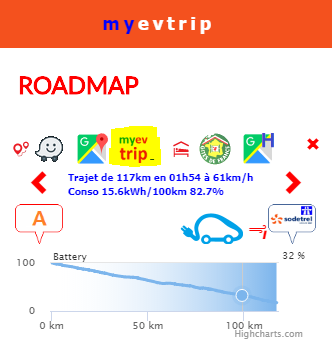

Nouvelle option pour démarrer la navigation google maps à partir de myevtrip!
Dans la section ROADMAP/Conso, il y a maintenant une petite icône gmaps qui permet d'ouvrir une nouvelle page sur gmaps, et avec les bons paramètres de péage et autoroute! Les points de passage sont - sauf bug - pris en compte aussi. Il me reste à rajouter dans la foulée un lien vers le trajet complet entre A et B, avec toutes les bornes.
Je conseille d'ouvrir l'appli et non la page web, ca permet de démarrer plus facilement la navigation en mode hors ligne.

Dans la foulée j'ai rajouté également waze, et quelques liens pour faciliter la recherche des hôtels & gîtes proches de la borne destination.
Attention pour waze il n'y a que la destination qui est pré-paramétrée, le reste doit être fait manuellement ( options péage, points de passage etc.. ). J'ai rajouté aussi un lien automatique vers streetview sur les bornes de départ et destination.

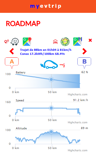

Voici les photos de mon trajet A/R de ce jour :
Trajets faits au régulateur sur les limitations de vitesse. Pneus légèrement surgonflés.
Trajet aller, léger vent favorable de coté, embouteillages qui font perdre 20 minutes. Pas de clim
Route planner myevtrip.com: Véhicule, Itinéraire, Bornes (image 360°), Météo, Conso, Partager - Page 20 20180510
Trajet retour, vent moins favorable mais pas encore de face, pas d'embouteillages. Clim à 20°. Les 2 kilomètres en plus correspondent au trajet entre la borne et le point de départ du retour.

Message par crazyfrog le Sam 5 Mai 2018 - 21:06
Pour le trajet retour il y a une sur-estimation de la conso, en réel 16.2kWh/100 pour 81.3km/h de moyenne, vent défavorable indice 1: la simulation donne 17.2kWh/100 avec une vitesse moyenne ajustée à 81km/h soit une vitesse max de 91.2km/h ( ~96 au compteur ).
Route planner myevtrip.com: Véhicule, Itinéraire, Bornes (image 360°), Météo, Conso, Partager - Page 20 15255461771440637653
Pour l'aller effectivement la simulation ne gère pas bien les temps d'embouteillage...selon qu'il s'agit de ralentissements ou d'un arrêt complet suivi d'une vitesse normale les consos sont très variables. Dans ton cas je pense qu'il y a eu des ralentissements avec des vitesses max réduite? Sinon je ne m'explique pas la différence entre les consos de 14.6 et 16.2.

Message par stef44 le Sam 5 Mai 2018 - 22:39
A l'aller, en effet, circulation en accordéon sur une vingtaine de kilomètres après Nantes et pendant quelques kilomètres sur le périf nantais. Trop de Nantais à aller sur la côte !!!
Au retour, j'ai bien fait les 55 km de la RN165/E60 à 110 km/h au régulateur (soit environ 107 km/h au GPS).
La conso du retour est plus conforme à celle que j'ai habituellement sur ce trajet.

Message par crazyfrog le Dim 6 Mai 2018 - 11:19
@stef44 a écrit:Au retour, j'ai bien fait les 55 km de la RN165/E60 à 110 km/h au régulateur (soit environ 107 km/h au GPS)
Ca confirme la surestimation... J'ai l'impression que tu as fait du pulse & glide ( accélération franche + anticipation avec conso de 0kw) ou de l'écoconduite sur les 33km de voie "lente" car il y a du 0kWh récupéré?

Message par crazyfrog le Dim 6 Mai 2018 - 19:27
Je pensais plutôt du retour: 2 kWh récupéré à l'aller et 0 au retour, c'est pas évident d'arriver à 0!

Message par stef44 le Dim 6 Mai 2018 - 20:04
Sans les bouchons, le trajet ne comporte aucun arrêt. Donc facile d'arriver à 0 en récup car pas de ralentissement si ce n'est 2 ou 3 limitations 110 -> 90 ou 90 -> 70
